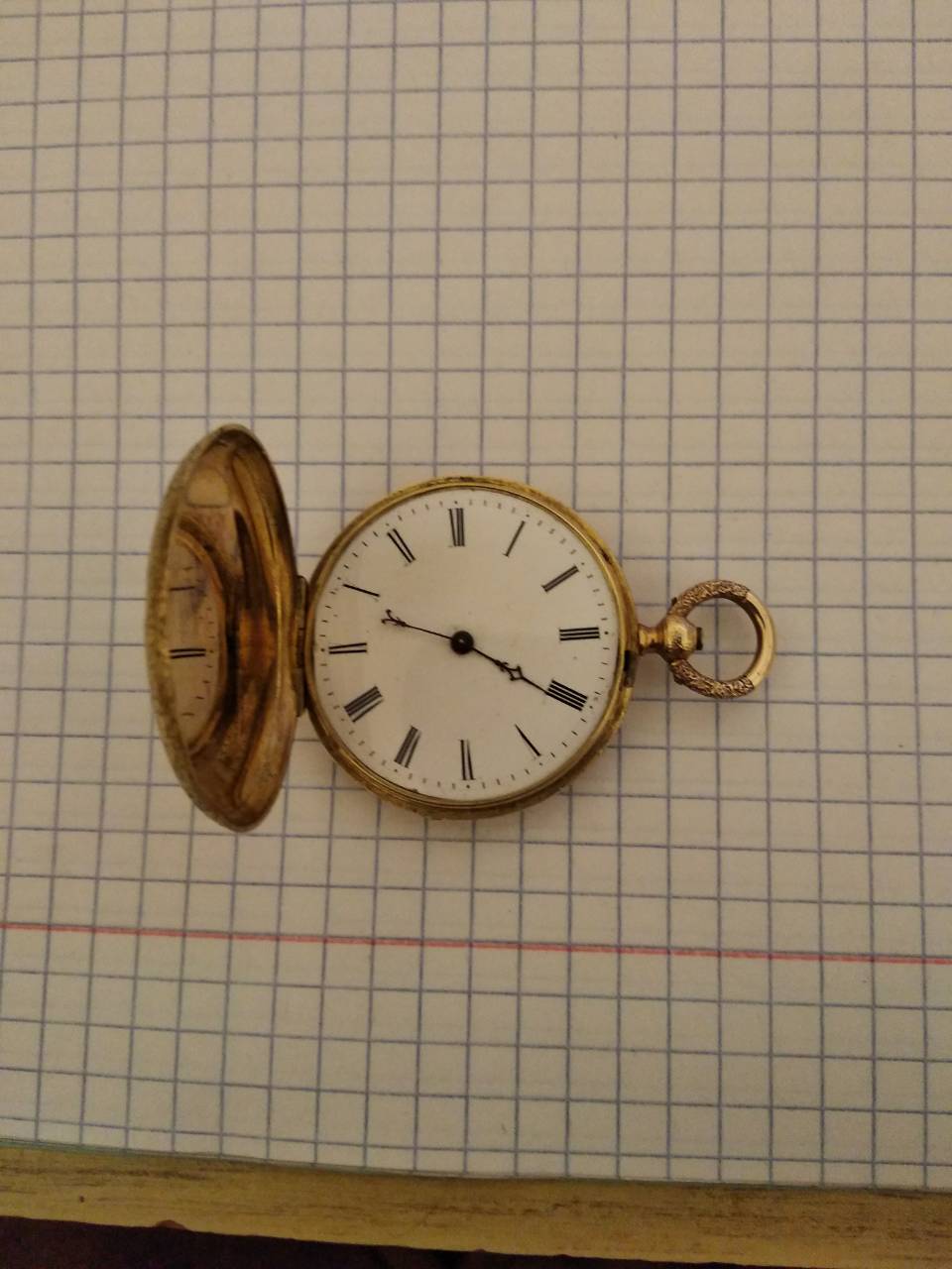

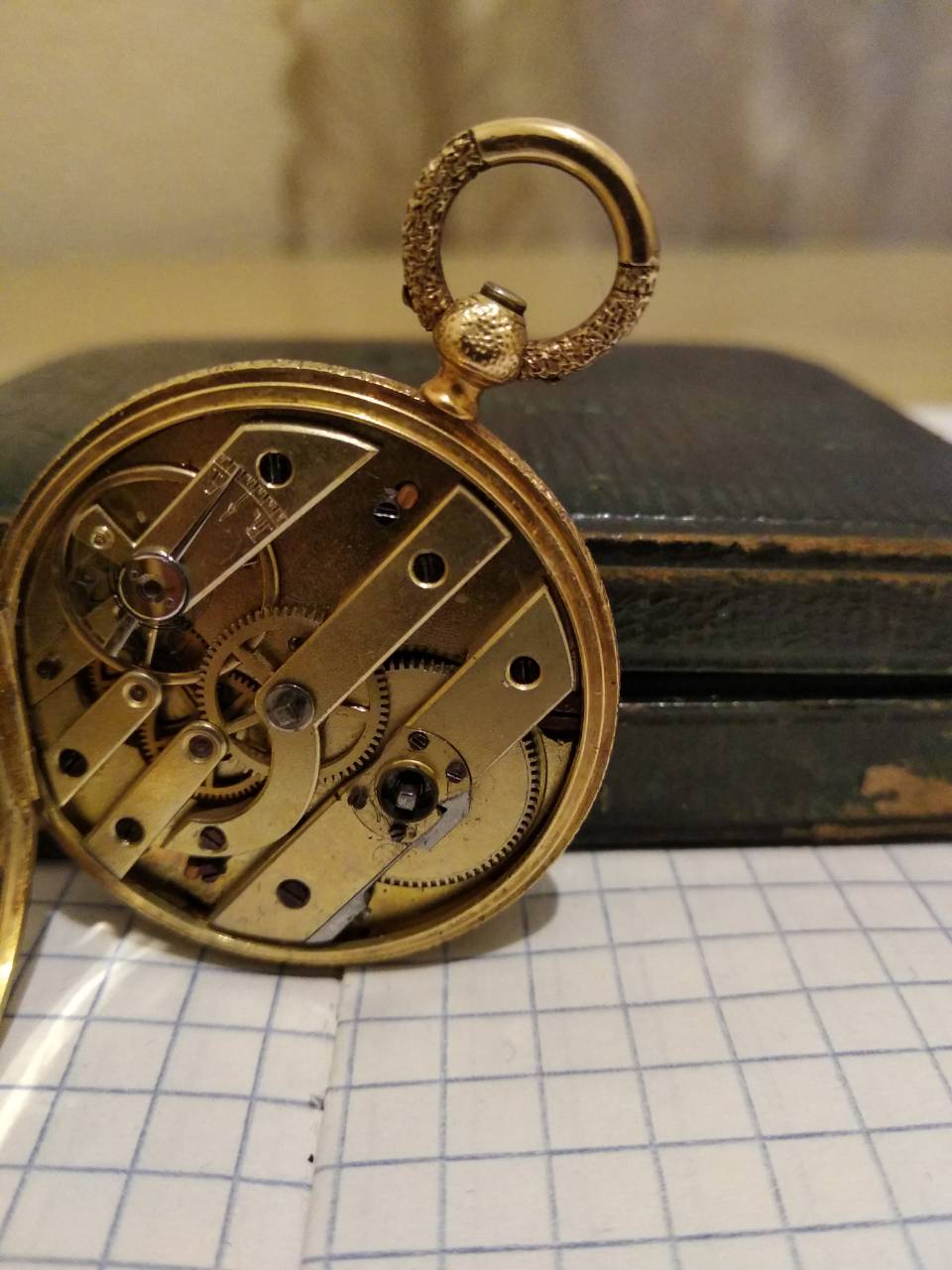

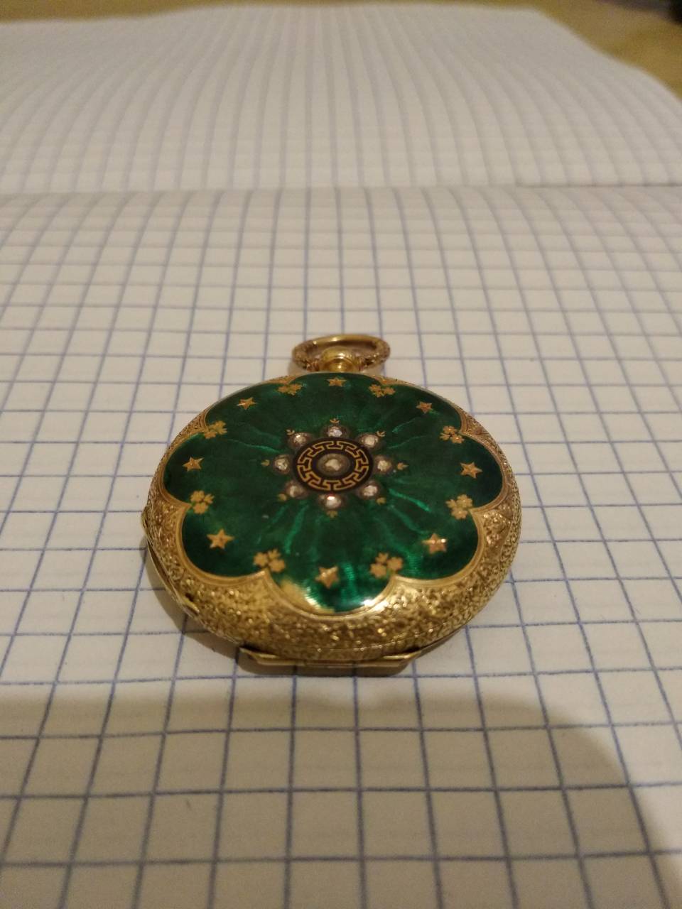

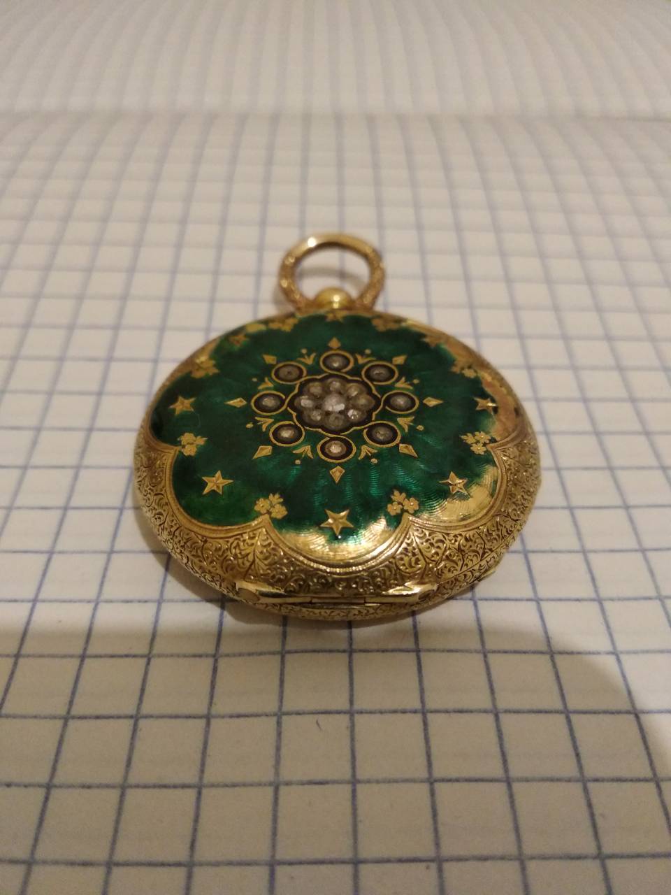

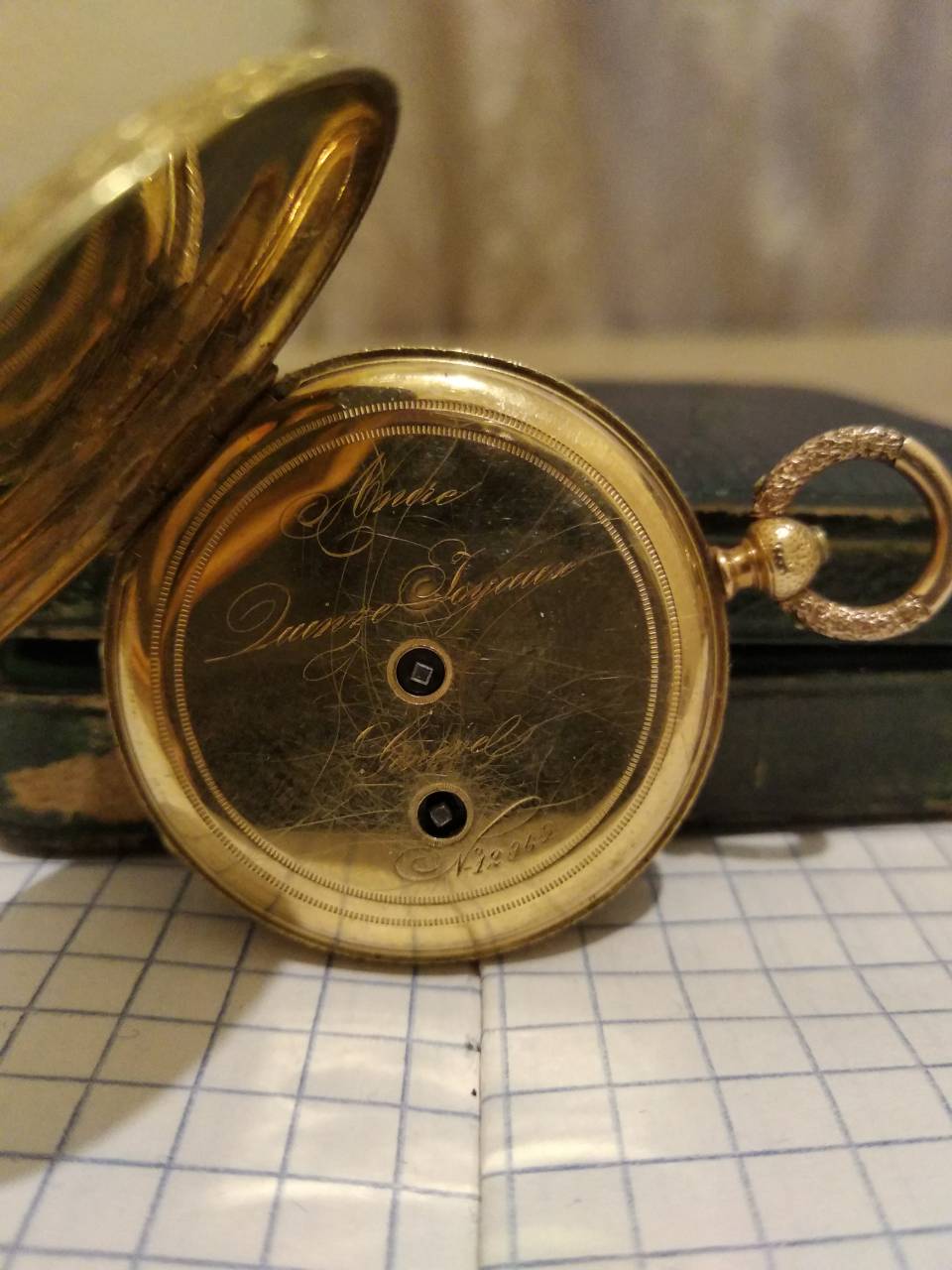

День добрый. Помогите с датировкой и определением производителя часов. Механизм вроде бы не родной. Метал похоже золото ( в ювелирке сказали что что сверху точно золота, а что внутри пилить нужно), но клейм почему то нет.
Буду благодарен за любую информацию.

Приветствую!Часы швейцарские,2 половина 19в.Механизм анкерный,ключевка.Почему решили,что не родной?Часы,кстати ходят?Какие нибудь клейма на крышках должны быть,может мелкие?В то время были и позолоченные часы.Если вынуть механизм,по весу сразу станет ясно,золотые или нет.

Спасибо за ответ. За механизм так мне сказали. На крышке есть цифры 69, думаю это последние цифры номера? Другого ничего не нашёл.

Если у вас есть часовая отвертка,вынуть механизм несложно.Нужно снять рант под стекло(тонкое кольцо со стороны циферблата)Затем повернуть отверткой винт,который находится в глубине,рядом с колесом заводного барабана.Винт довольно крупный,у него срезана часть шляпки.Нужно повернуть этим вырезом вдоль окружности корпуса.Механизм должен выйти в сторону верхней крышки.Золотой корпус должен весить при таком размере больше 10гр.Изнутри,при желании можно сделать запил без вреда для внешнего вида.

Блин, детский сад. Сделайте нормальные фото механизма и всех (трёх) крышек изнутри. Не надо доставать механизм, если ни разу не пробовали, одно неловкое движение - и нет часов. По мне - механизм неродной, т. к. вижу цилиндровый ход, фото говно, могу и ошибаться. Эмаль на позолоту не положишь, так что склоняюсь к благородному металлу.Т.к. есть эмаль, даже по плотности не определить удельный вес металла, в случае 585 д. б. около 13,5 гр\см. куб. И эмалированные крышки снимите крупно без бликов. Часики красивые, конец 19 - нач. 20 вв, Швейцария, клеймо производителя может быть под одним из мостиков. Найдите проверенного часовщика и Бог в помощь.
