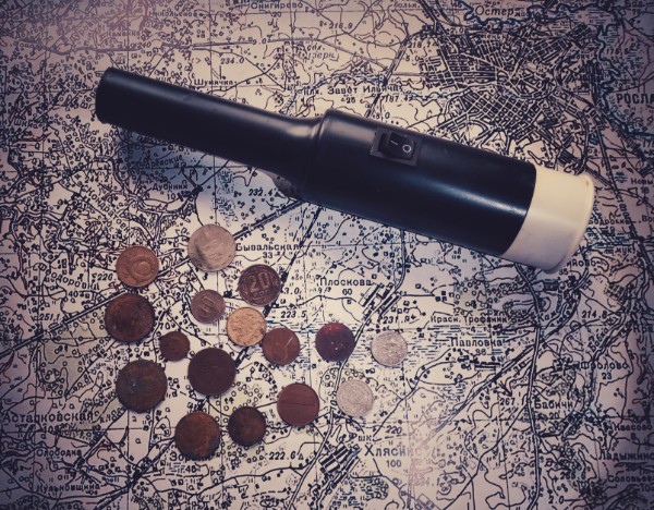

В лесу в моей самоделке сдохла батарейка, заметить её там не просто, нужно откручивать регулировочный резистор чуйки и болт крепления крышки, делать это когда кругом комарьё и слепни не айс, психанул, заказал морковку сразу же, при чем на Вайлдберриз, была за 1300, но отзывы плохие и с хорошими отзывами взял за полторы тыщи. Норм робит, сравнивал с Майнлаб Про Финд 20, в последнем вибро нельзя отключить и тока больше потребляет. Жаль конечно по мне не хватает чуйки, мой пятак советский на 8.5 см видит и можно грубить чуйку, это удобно когда мусорное место, пока валяется, ношу морковку.
