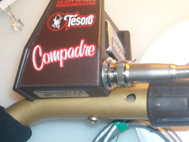

Здравствуйте уважаемые форумчане, можно поставить на компадре разъем, если это сделать, то можно ли говорить, что получился компадре СЕ? В чем будет разница?
