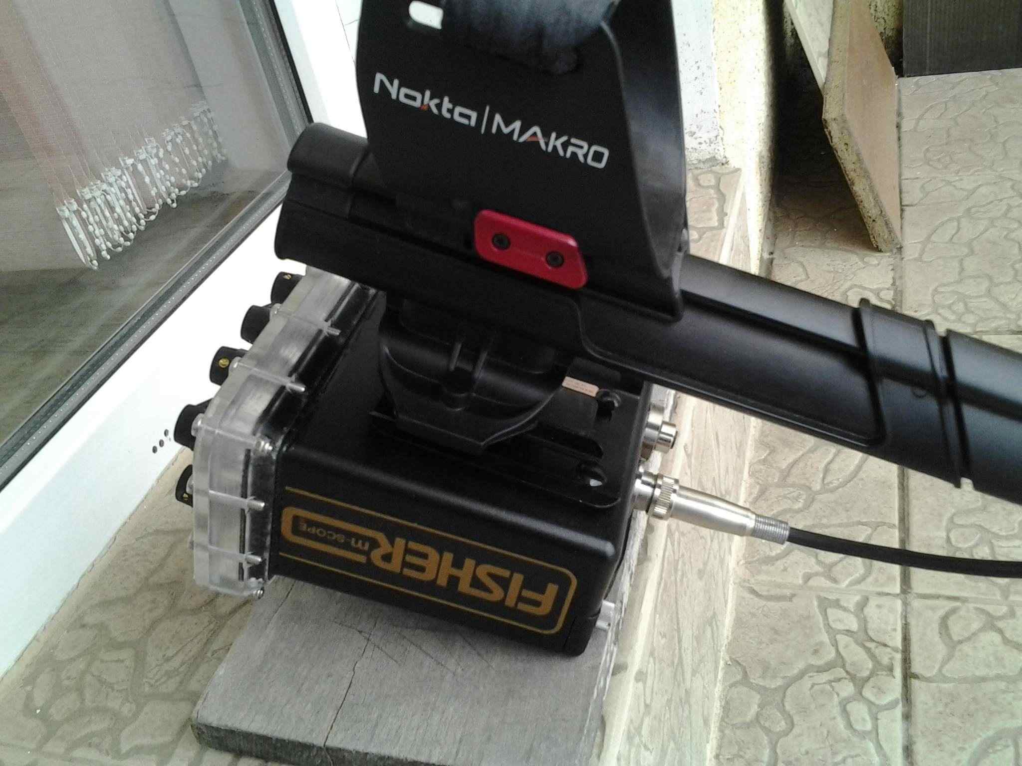

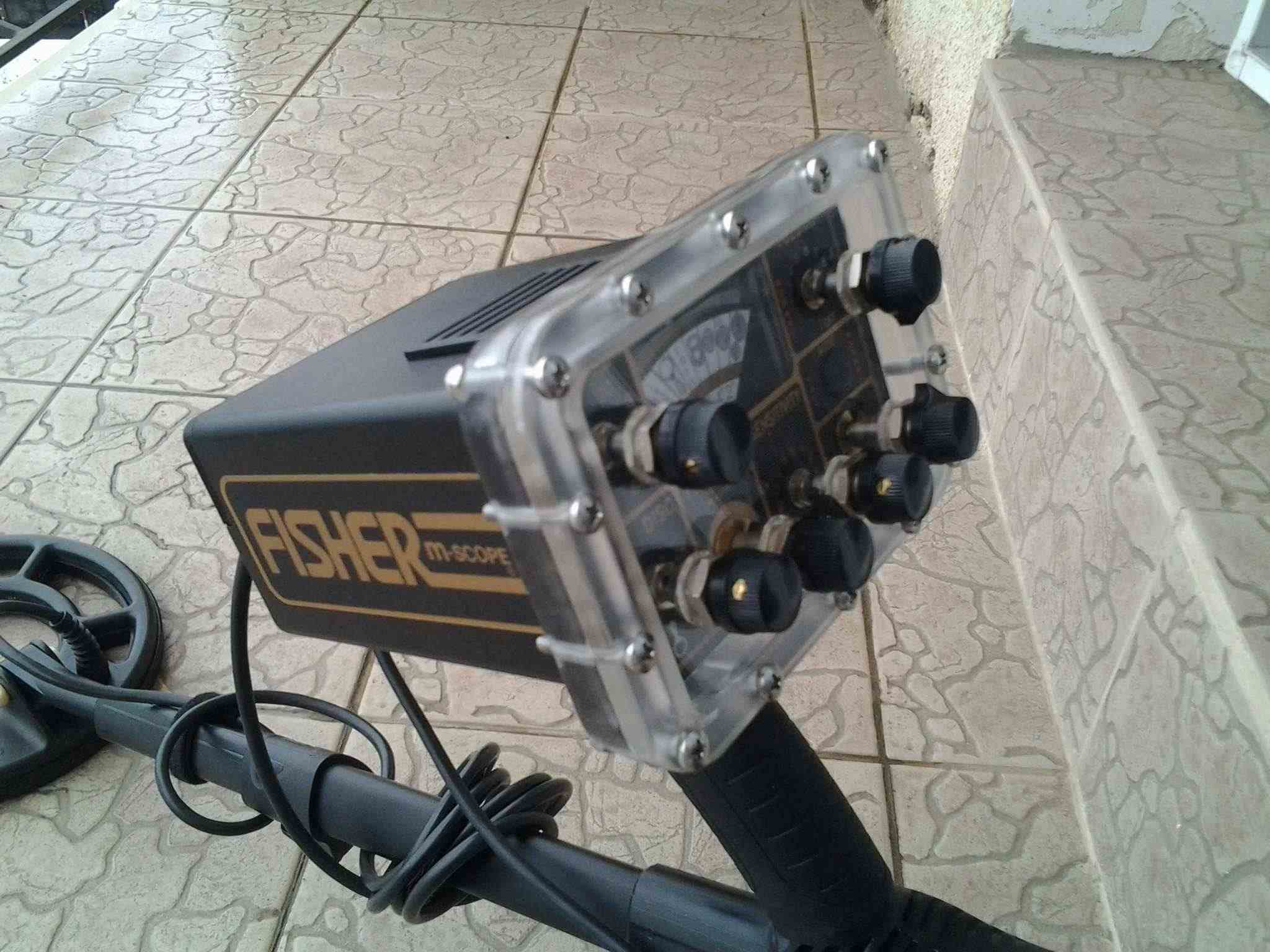

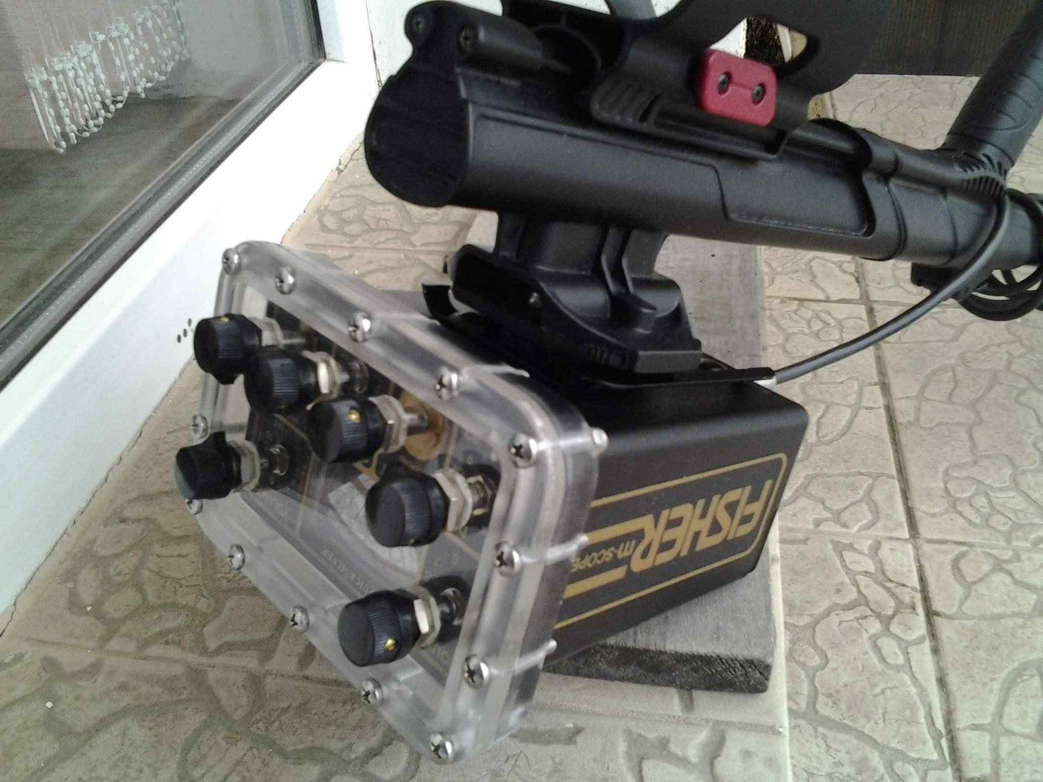

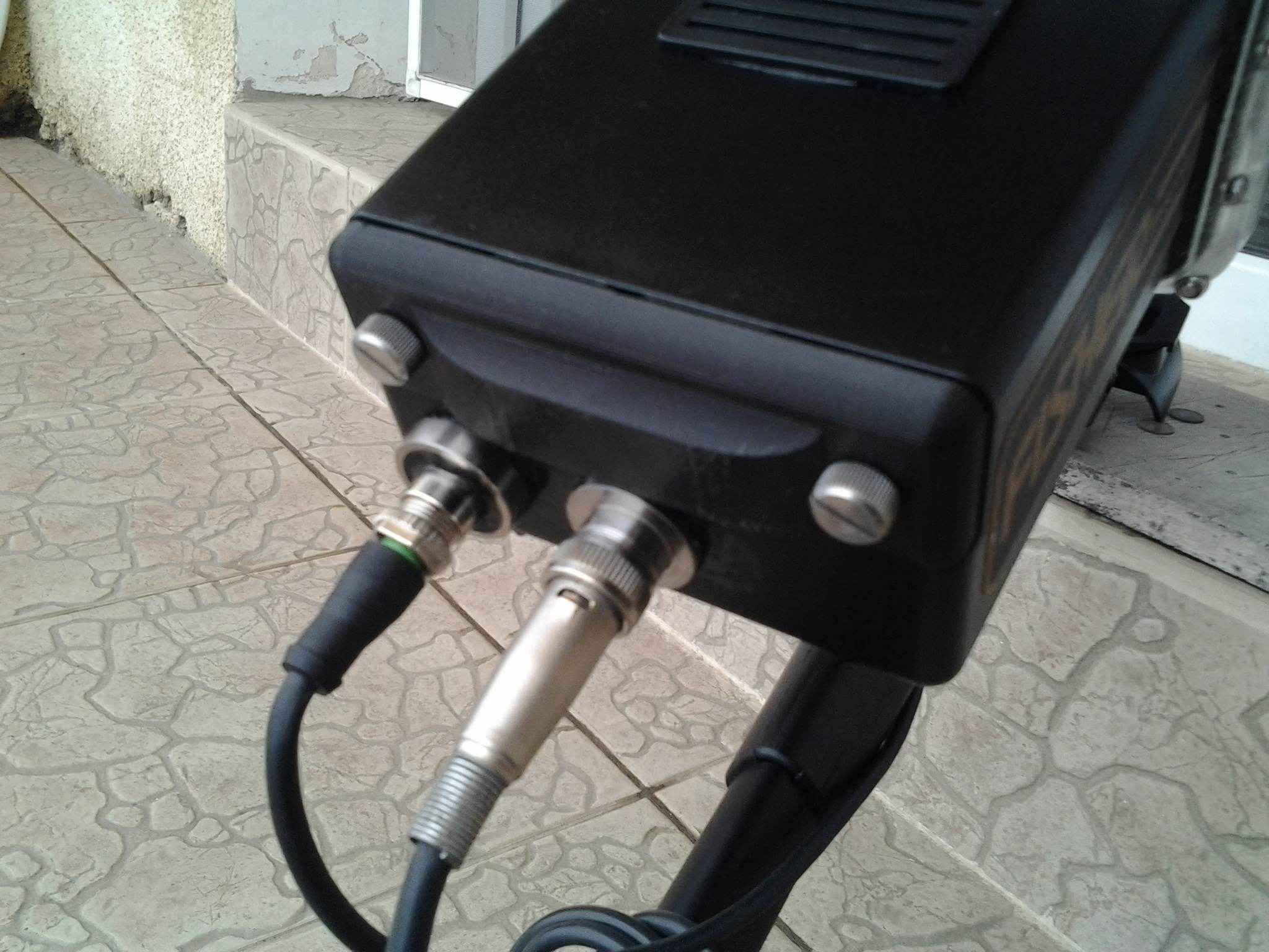

История началась с того что мне в руки попал новенький Fisher CZ-5 1999г с двумя катушками 8" и 10" дюймов. Имея ещё и Fisher Cz-21 2015г выпуска , ну как было их не сравнить. Результат поразил! Пребывая в святой уверенности что схематично приборы почти идентичны а только различаются конструктивно (подводный и нет). Cz-5 c 8" дюймов берёт туже глубину что CZ-21 с 10" , при этом где CZ-21 реагировал чувствительно на помехи (вышки моб. связи, елекросети) CZ-5 молчал как партизан на макс. чувствительности. Тем более что у Cz-5 есть ещё волшебный тумблер "Соль". Вот такой рост технического прогресса за 16 лет. Это познавательная информация для уверовавших в новые технологии и преимущества SMD компонентов. Стали разбираться почему так, а оказалось что схемы похожи , но разнятся количеством операционников (аж в 4 штуки) комплектующими и тд. Короче за 13 лет всё что сделали- это только удешевили и упростили прибор с целью получения макс. прибыли. Ну как тут было не за герметить CZ-5 и не превратить его в настоящий подводник. По реализации, задача номер один была сохранение оригинального облика, а не превращение прибора в акриловый кирпич непомерного веса и ужасного вида. А так же 10м погружение. Ну и естественно что бы не пахло " Колхозом" от проделанной работы. Родной корпус усилен карбоновыми лонжеронами, разьёмы титан и нержавейка, заменены некоторые детали, перепаяны земли (без петель), напряжение питания подросло с 18в до 21в. Особую гордость вызывают гидромуфты личной разработки , ремонтопригодные и диаметром всего 8 мм. Два варианта балансировки: в "заброд" и подводу или под 8 и 10 дюймов катушку. Фото прилагается:

Ни чего не понимаю, только по одной пропуцскает сайт, те самые гидромуфты, нержавейка и анодированная латунь: Присоединенное изображение
Сообщение отредактировано Потрошитель: Apr 16 2019, 16:31

QUOTE(Потрошитель @ Apr 16 2019, 16:05)
Хорошо получилось!
Да уж..................

QUOTE(Потрошитель @ Apr 16 2019, 15:03)
Это бомба!! 15.gif Просто супер красиво )) ++++1
Кто вам делал сие чудо ?

QUOTE(Ukranian @ Apr 16 2019, 19:52)
Сие чудо я делал себе сам, и как для себя старался что бы не только работал хорошо, но и смотрелся на уровне. Перебрав около десятка разных приборов, так получилось что серия CZ от Fisher стала любимой за адскую надёжность, стабильность на солях и простоту в работе. Правда похоже перестарался, хотя он и прошёл четыре гидротеста на погружение, его как то жалко мордовать в солёной воде. )))

QUOTE(Потрошитель @ Apr 16 2019, 20:01)
"Гелик" тоже глянув на него,жалко в Грязь кидать )) Но для этого он и сделан изначально. Поэтому и вашу "машину" прийдеться с соль )) Для этого она и сделана )

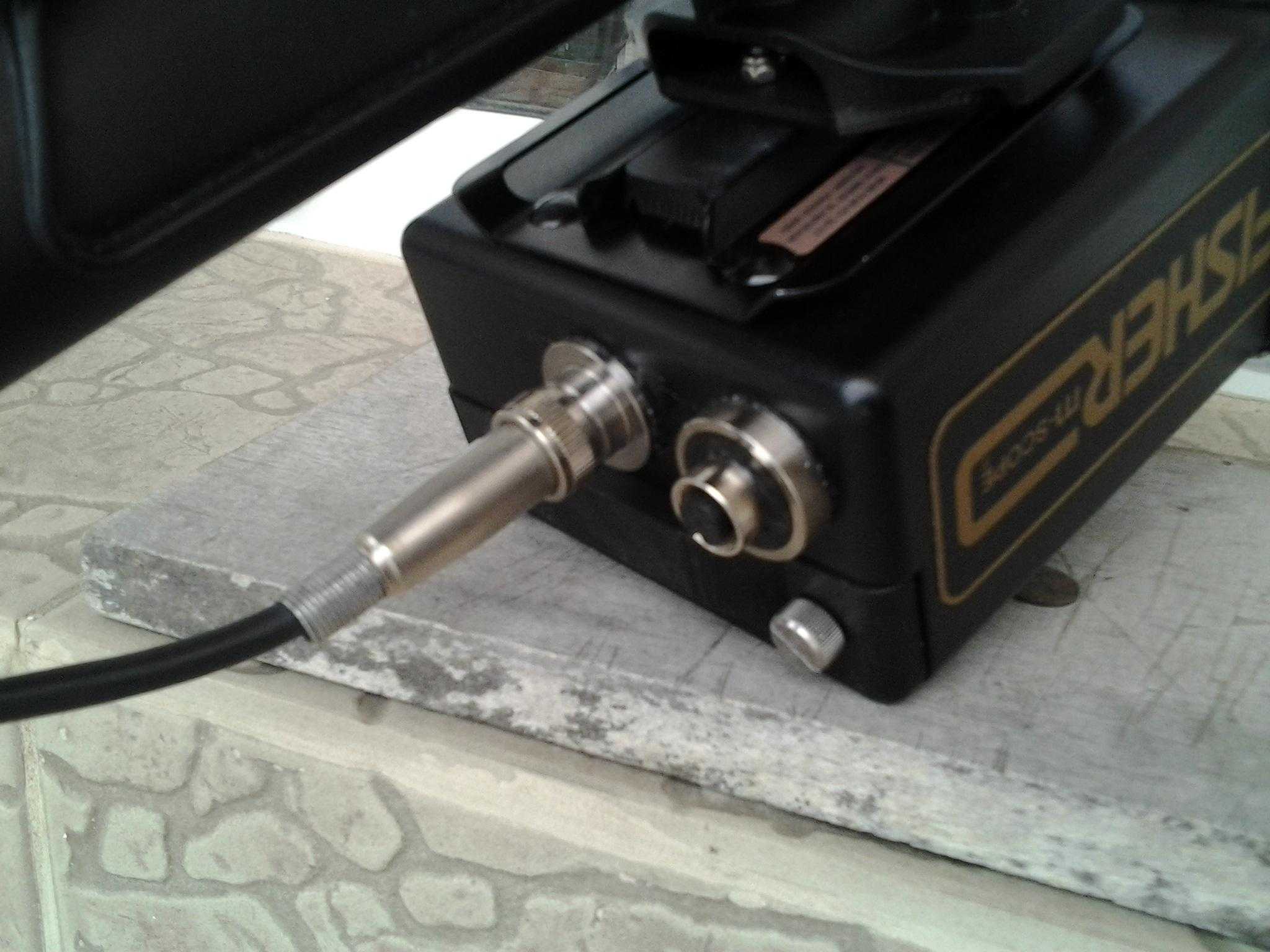

Как реализовали герметичность по батарее? И как подобрали резинку на переднюю панель?

Варианта питания два: от "повэрбанка" устанавливаемого под локоть, он с рождения IP68 до 25м. Тогда в основной блок ни чего не устанавливаем, для облечения веса когда он установлен на ручку (для подводы). Положительная плавучесть +150 гр прибор под водой как неваляшка лежит на дне , блоком всегда вверх. И второй вариант: блок под руку и аккумы прям в него. Если присмотреться то крышка батарейного отсека не родная , она усилена и с обратной стороны имеет паз под селиконовую прокладку. Карман для аккумуляторов естественно герметично отделён от самого блока, для подстраховки. Если что то намокнут только они. Выступающий бурт под эту резинку, трапециевидной формы имеется на блоке прибора с завода. Передняя панель состоит из рамки и лицевой крышки, места их соприкосновения оставлены глянцевыми (без обработки) а селиконовая прокладка 1мм между ними вырублена из коврика для раскатки теста за 5$. ))) Есть разные цвета. Её перед установкой ни в коем случае ни чем не мазать , а только обезжирить чтобы прилипла, иначе выползет просто при обжиме. Сама рамка с выфрезерованым пазом , так что герметизация получается двухступенчатая. Площадки контакта получаются разной пощади (соотношение 1:4) и при одном и том же усилии затяжки прокладка прожимается по разному. Это для перепада давлений от изменения температуры и глубины. ( идея Fill Devis).
Сообщение отредактировано Потрошитель: Apr 18 2019, 13:59

Повербанк интересная тема. Я год уже посматриваю на мою банку с велосипеда с выходом на фонарик,там ip68 и на 4 *18650.
т.е.герметичность питания уже реализована,завести провод в корпус МД делов намного меньше,чем со сложностями в самом корпусе. В этом плане вариативность огромная переделки. Но у вас вышло все четко. Обдумано изделие и проработаны действия,так и надо реализовывать.
