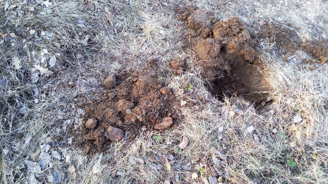

Итак начнем:
Впечатления пока положительные. Вот двушка А1 среди камней, см с 20 глубины. Не хотел сначала копать годограф "стрелка- железная стрелка", непонятно было. Но сигнал все равно хороший.
http://images.vfl.ru/ii/1554732962/63f89f85/26111762.jpg
В сравнении с 12х9 3 кГц, появились повадки снайперки, то есть можно дотошно вычухивать фунд так же как с 6"dd 14кГц. в принципе и мелочь ловит. Пока почти все в "окнах" среди железа, но в этом смысле не хуже чем 12х9 3кГц.
По битой деревне получилось примерно так за день, первый выход с 8" моно 3.6кГц.
Хорошая замена для 12х9 3 кГц, если нужно "взять" фунд, но там где чище, лучше 12х9 из-за рамера и глубины.
