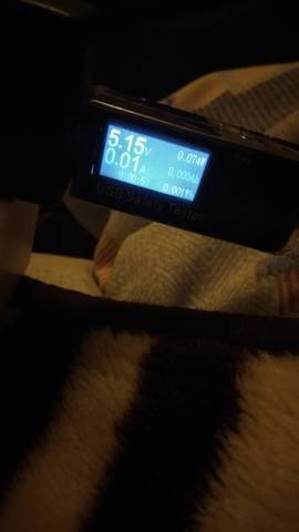

Я ожидал чтo WAS откликнется и объяснит. Мы же не знаем какой аккум стоит в блондинке. Может ему 2А подойдет. У меня сейчас лодочка стоит уже 12 часов на зарядке. И не моргает еще.
Вот измерил. Берёт лодочка всего 0.01А.

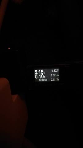

QUOTE(Romanic @ Sep 21 2018, 21:15)
Тоже сначала этот косяк напрягал, и аккумулятор отключал полностью помогало разок. Потом забил и заряжаю часов семь.
О! Спасибо за подсказку. Вытащил из штанги и переподключил вне штанги. Помогло... Поднялось до 0.10А

Скорее всего минут через 10-15 будет снова 0.01А
Видимо плата поняла что аккум почти заряжен и убавила потребление тока.

QUOTE(Boruh @ Sep 21 2018, 21:35)
Так и случилось. Сначала упало до 8, потом 5. А потом зарядка кончилась и диод за маргал. 14 часов долго конечно. Надеюсь разойдется.
