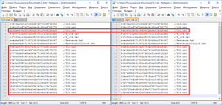

Странно, а хеш суммы 5.01 и 5.1 идентичны... dry.gif 5.1 Выложена на официале по ссылке?

QUOTE(Tauruspro @ Aug 3 2018, 08:53)
Неправда, различаются.

Я вчера вечером шился с оф. сайта, может уже тогда попал на 5.1... Но у меня при включении блока 5.0. Вот сравнил хеши вчерашнюю и сейчас.

QUOTE(Tauruspro @ Aug 3 2018, 09:07)
А при чем тут хеши программы прошивальщика? Он прошивки же тянет из интернета.

QUOTE(SoulTaker @ Aug 3 2018, 09:24)
