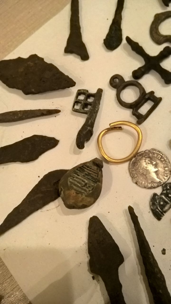

И второй момент, вот на скриншоте вчерашние находки сотоварища, деусом, на 11 частоте. Золотой накосник имел прыгающий сигнал ВДИ в диапазоне 6-10, полностью в железном секторе. И был выкопан только потому, что копались железные наконечники, с таким же диапазоном ВДИ.
Вообще, предметы из золота, особенно маленькие, очень часто скидываются в железные сектора ВДИ. И если мы настраиваем озвучку так, чтобы этот диапазон звучал некопаемо, (как во всех ваших тональных программах) то и оставляем такие сигналы более старательным чистильщикам.
