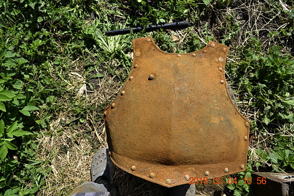

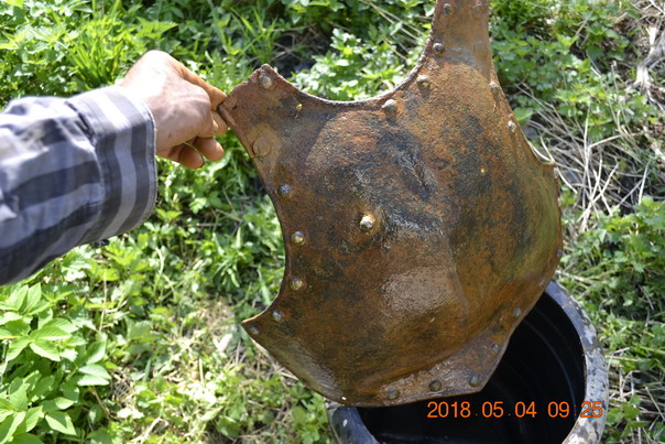

Вот такая нашлась в куче чермета smile.gif Явно с боевой историей. На груди вмятина от пули . Вмятина округлая.Некоторые набалдашники срублены.Вместо боковых клёпок пуговки или что-то на них похожее с цифрой 8. Крепятся проволочками подкирасника.. Они серебряные или с очень толстым серебрением.. .. Пока что отмокает в воде. Что лучше предпринять с ней? Драть ржавчину наждачкой? Травить преобразователем? Отдать на углеродку? Или оставить как есть?

Можно в щавелке очень аккуратно помыть

Драть ничего не надо, кислоты-преобразователи- тоже не надо. Углеродка- это под сложные вещи. Кираса выглядит вполне крепкой. Замените воду, на щелочной раствор. пусть помокнет пару месяцев, там потом шкуркой рыхлые слои снимите.
Принято.Спасибо. Жду еще рекомендаций...

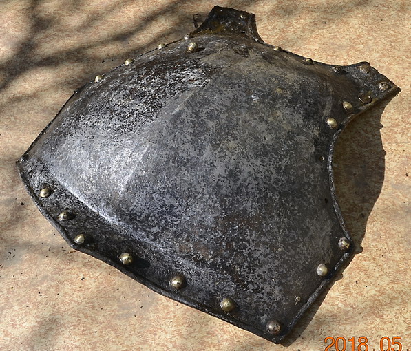

Не удержался. Высушил на солнце. Может параллойдом покрыть? Или лаком,маслом каким? 8ой кирасирский полк ВА. Кроме пуговок,есть клеймо. Еле просматривается овал 2,5х1см. Не читается..

QUOTE(markoni @ May 4 2018, 12:17)
Покроете параллойдом, закроете соли. Которые всё равно будут разрушать металл.
Сначало выводим соли, потом закрываем поверхность от внешних факторов, а не наоборот smile.gif
Соль, убивает щёлочь. Замачиваем в щелочном растворе, чистим, закрываем.

Ну вот ,что выходит...Размягчил окислы на внешней стороне и механически их снял до родного воронения или чернения,х.з..В раковинах сидит ржавчина.Правда не много.. Теперь обезжирить и параллойд?
Протравили в кислоте?

QUOTE(markoni @ May 6 2018, 23:19)
Не целиком. Только кисточкой постоянно увлажнял переднюю часть.И соскребал размягчившееся.. Зад пока не трогал..
Логичнее было начать как раз с "зада".
Сами видите, что каверны появились, с утратой ржи. А можно было бы обессолить, расчистить и закрепить ржу в кавернах. Поверхность была бы более гладкой.
На счёт дальнейшего покрытия, счас не подскажу. Не знаю, насколько кислота останавливает действие солей в металле.

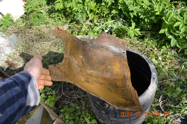

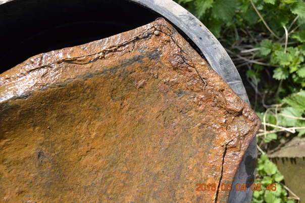

Щавелька... Там даже не ржавчина,а какая-то полуокаменевшая органика. Может кожей покрыта была? Х.З. Даже после водяной бани начала сниматься плотницкой стамеской .. Заднюю часть трогать не буду,пусть остается вместе с проволочками как есть . Можно довести до такого состояния,что придется доказывать при продаже,что это не новодел.. biggrin.gif

Копаное железо, лучше всего хранить в дистиляте. Прохладное место с тряпочкой, не защищает от воздействия кислорода.
Т.С. Правильно всё сделал, когда находку положил в воду. С кислотой перестарался из-за скорейшего результата. Нужно было из воды переместить в щелочной раствор. Там и органика стала бы мягкой, а ржавчина в кавернах, стала бы стабильной.
