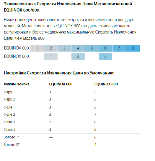

QUOTE(Ал @ Feb 27 2018, 17:33)
Денис с понедельника приморский начнет реальные выходы и тесты делать. У него там +10 и соли и минералы и чего хошь  biggrin.gif
Да, Саш, читал, тоже жду.
Хотя, мне-то как раз не соли с минералами более интересны, а лес и поля средней полосы с грунтами по Тёрочным попугаям от 24 до 45 (если с запасом) или если в Деусиных, то 78-86
..."и скажут: ты безумец, потому что не безумствуешь вместе с нами".
san

Аааа... вононо чё.
Я думал что 3 единицы на 600м соответствуют 8ми на 800м. А получается что 3 на 600 соответствуют только 6 на 800м. Тогда 600 на 3 максимальной не будет такой быстрый как 800 на 8мой единице.

QUOTE(Аркадий Арканов @ Feb 27 2018, 17:45)
Это бесспорно, просто по факту получается, что 600 будет на 1/3 задумчивее...
Если я правильно понял.
Честно сказать, думаю, что скорости 7-8, наверное, будут мало востребованы. Всё же просадки по глубине очень ощутимые.

QUOTE(san @ Feb 27 2018, 17:50)
Аааа... вононо чё.
Честно говоря я уже засомневался, необходимо проштудировать инструкцию.

Да, так и получается. 600 более медленный на максимальной скорости чем 800.

QUOTE(Шатунов @ Feb 27 2018, 17:50)
А если я ленивый по жизни, то эти скорости только помеха biggrin.gif ? Зачем бегать впереди телеги? Глубина очень важна на выбитых местах. То есть если копать в том же лесу, не торопясь, то и 600-го за глаза хватает?
