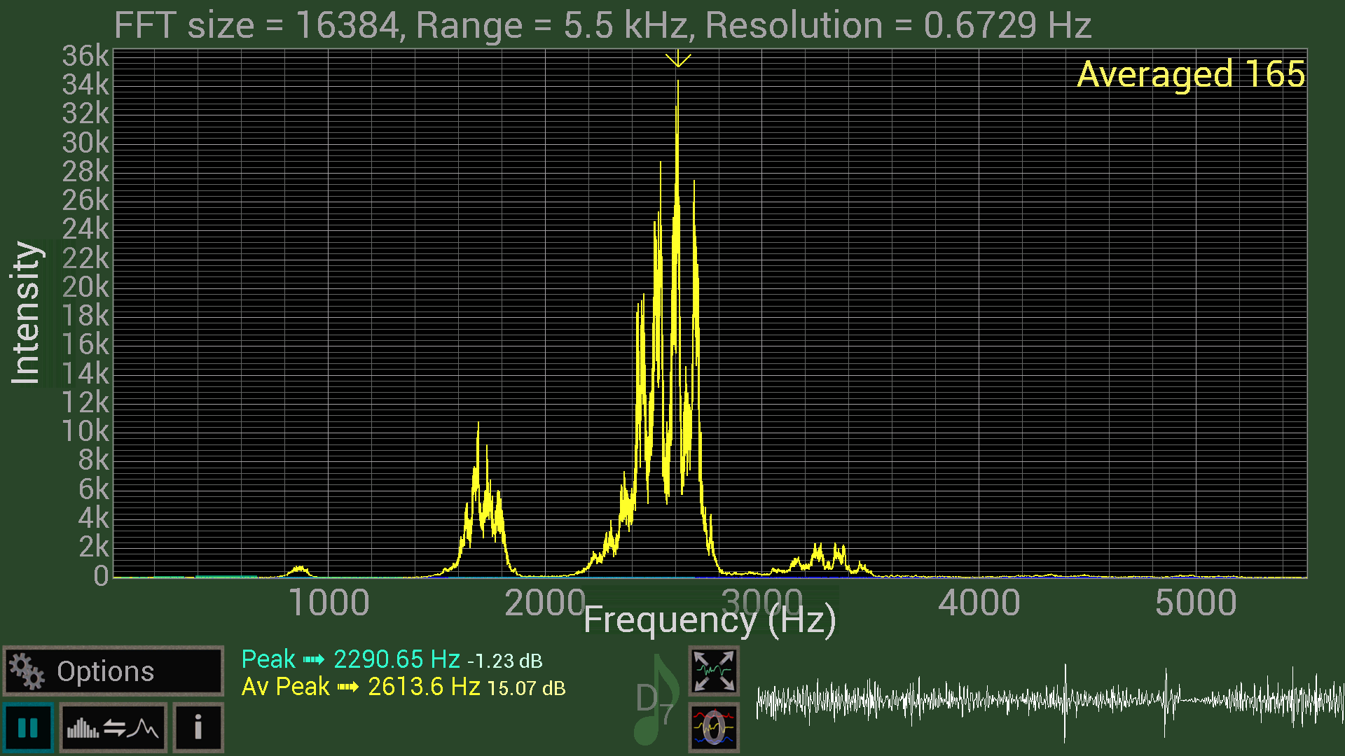

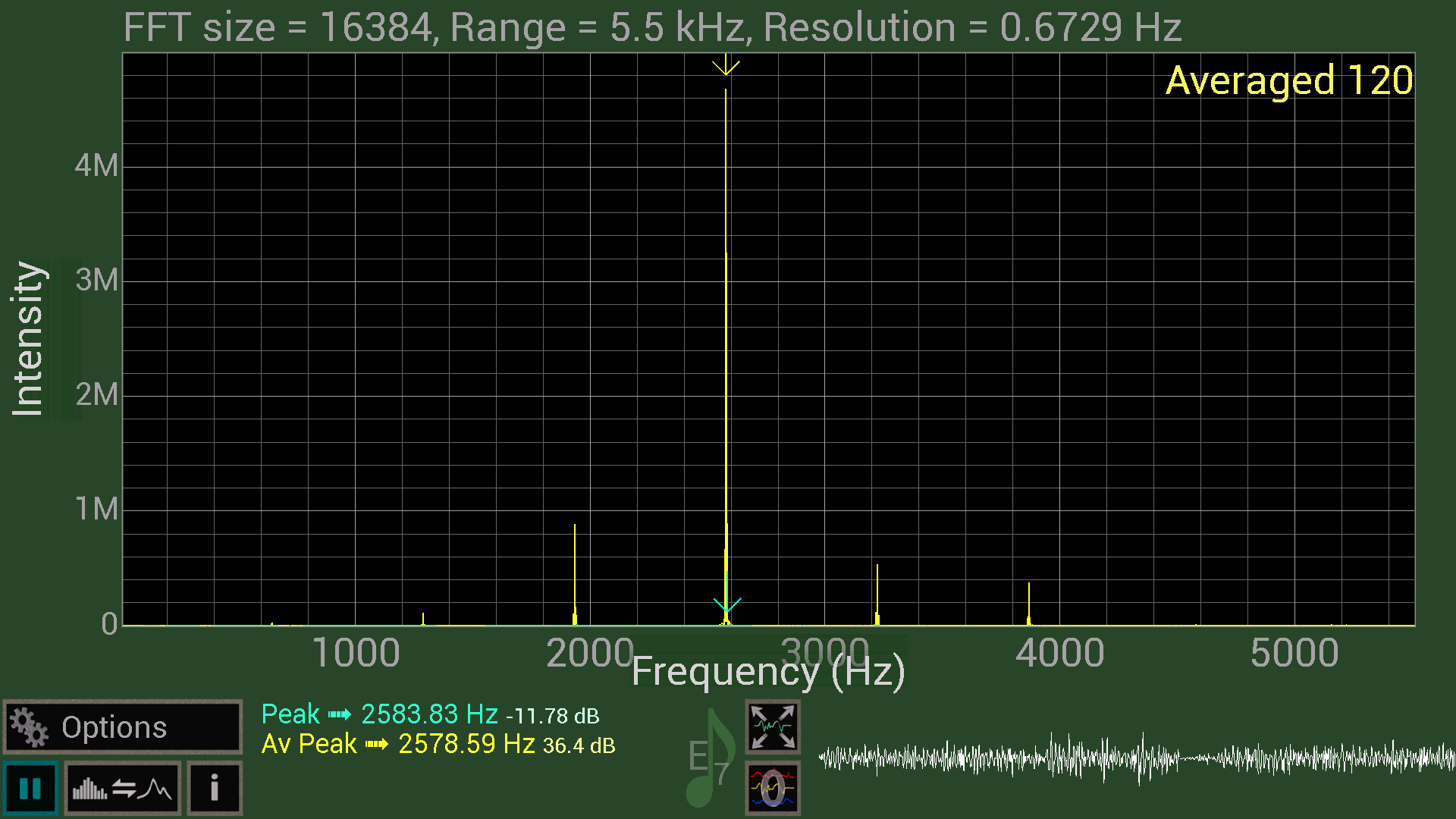

Я сменил настройки и на Деусе, и в программе для наглядности. Чтобы шумов было меньше. Поставил на 18 кГц и снизил чуйку.
Звук - типичный скрип ржавой пробки по стеклу. Три тона и полифония.
ЗЫ. Надо будет видео подснять.
QUOTE(хан @ Jan 17 2015, 21:03)
Я не силен в физике, но есть вопрос: почему на фото, где изображен график от трех тонов, так много пиков озвучки? Значит ли это то, что даже при таком количестве задействованных тонов, звуковая информация выдается очень даже обширная?
Это видно по богатому спектру полифонии. Три тона огрубляют представление спектра сигнала.

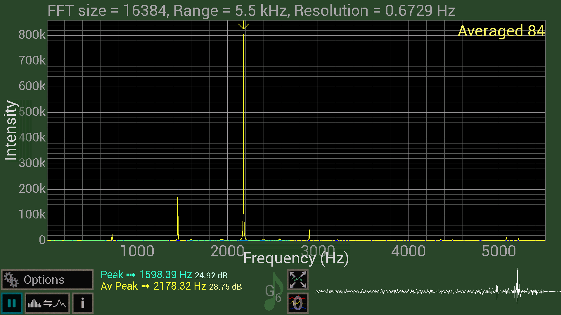

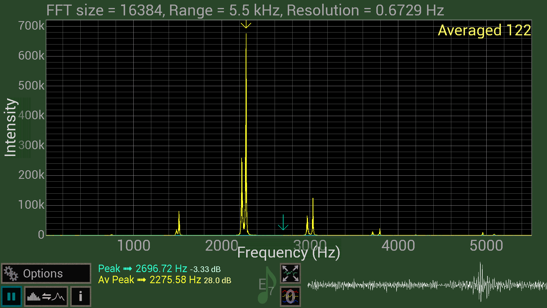

5 копеек 1927 год. 3 тона и полифония. Подобрал примерно по ВДИ. Ну, звук отличается и это также видно по графикам. В трех тонах боковые заметно меньше, звук соответственно чище. Стандартный монетный сигнал. Но тут надо, конечно, учитывать лабораторный характер данных экспериментов.

Ваши слова как бальзам на рану ... Спасибо за наглядную демонстрацию графиков. Вот поэтому, что-бы в тональностях распознать похожие, но разные цели, лучше использовать хорошие наушники. А в Полифонии сойдут и родные Дэусовские, озвучка там слишком богатая и понять что лежит под катушкой можно даже и в "ушах-затычках".

Слева вертикальная шкала... На каждом рисунке что обозначает и почему в разных единицах?
