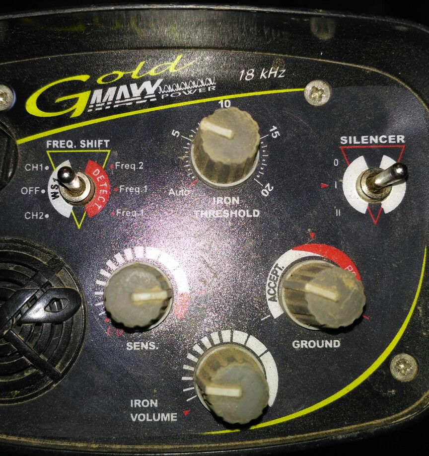

Вопрос к знатокам: останется ли 3-тоналка, если после включения сайленс х2 отщелкнуть тумблер на 0?
stiks
post Sep 30 2017, 09:59
Создана #8592
Сообщений: 2,082
Зарегистрирован: 17-May 17
Пользователь №: 2,363,414
Номер карты: 2202 2487
Репутация: 51 кг
QUOTE(тЁрочник @ Sep 30 2017, 09:39)
После включения сайленс 2 раза в течение двух секунд включается двух тональный режим!
Значит если вы регулятор не щёлкали два раза,получается три тона остаются в любом положении переключателя!
Для переключения в однотоновый режим достаточно придать регулятору IRON THRESHOLD значение 1
Сообщение отредактировано stiks: Sep 30 2017, 10:21
тЁрочник
post Sep 30 2017, 10:21
Создана #8593
Сообщений: 119
Зарегистрирован: 21-February 13
Пользователь №: 53,225
QUOTE(stiks @ Sep 30 2017, 09:59)
Да, именно так и написано в инструкции. Про два тона написано при условии, что Айрон волюм стоит на 0 и Айрон трешхолд выше 1. Как только Айрон волюм вклюхаем, появляются хрюки на железо - это и есть 3й тон. Мой вопрос о другом - как оставить 3 тоналку с выключенным шумодавом (сайленс0), чтоб на мусоре слышать все сомнительные сигналы и близкодействия друг с другом цели?

QUOTE(тЁрочник @ Sep 30 2017, 10:21)
Режим молчаливого поиска Silencer (Сайленсер) может ограничить
фальшивые сигналы, производимые железом. Используйте позицию 1 или 2,
если желаете искать в более тихих условиях. Переключатель Сайленсер в
позиции 2 позволит быстрее привыкнуть к детектору Голд Макс Пауэр и
улучшить отсечение железа.
O: режим Сайленсер выключен
I: Режим Сайленсер включен (рекомендуемое положение)
II: Режим Сайленсер х 2
Переключатель Сайленсер в позиции O или I позволяет найти достойные
находки, даже если они находятся рядом с железом.
Позиции I или II очень полезны в многотональном режиме, так как
увеличивается способность детектора обнаруживать железные предметы и
нивелируется различие между низкой и средней тональностью.
По умолчанию Голд Макс Пауэр – трехтональный детектор, но
пользователи могут сделать его двутональным, используя
переключатель SILENCER (Сайленсер):
Переключите Сайленсер из позиции 1 в позицию 2 дважды в течение
двух секунд. Ваша машина превратится в двутональную, издающую
звуки низкой и средней тональности, или даже в однотональную при
условии, что регулятор Пороговый тон железа будет выставлен на
минимальном значении.
Сообщение отредактировано stiks: Sep 30 2017, 10:46
тЁрочник
post Sep 30 2017, 10:58
Создана #8595
Сообщений: 119
QUOTE(stiks @ Sep 30 2017, 10:33)
Вероятно, или 3тона, или без шумодава. Завтра испытаю
Сообщение отредактировано тЁрочник: Sep 30 2017, 11:24
