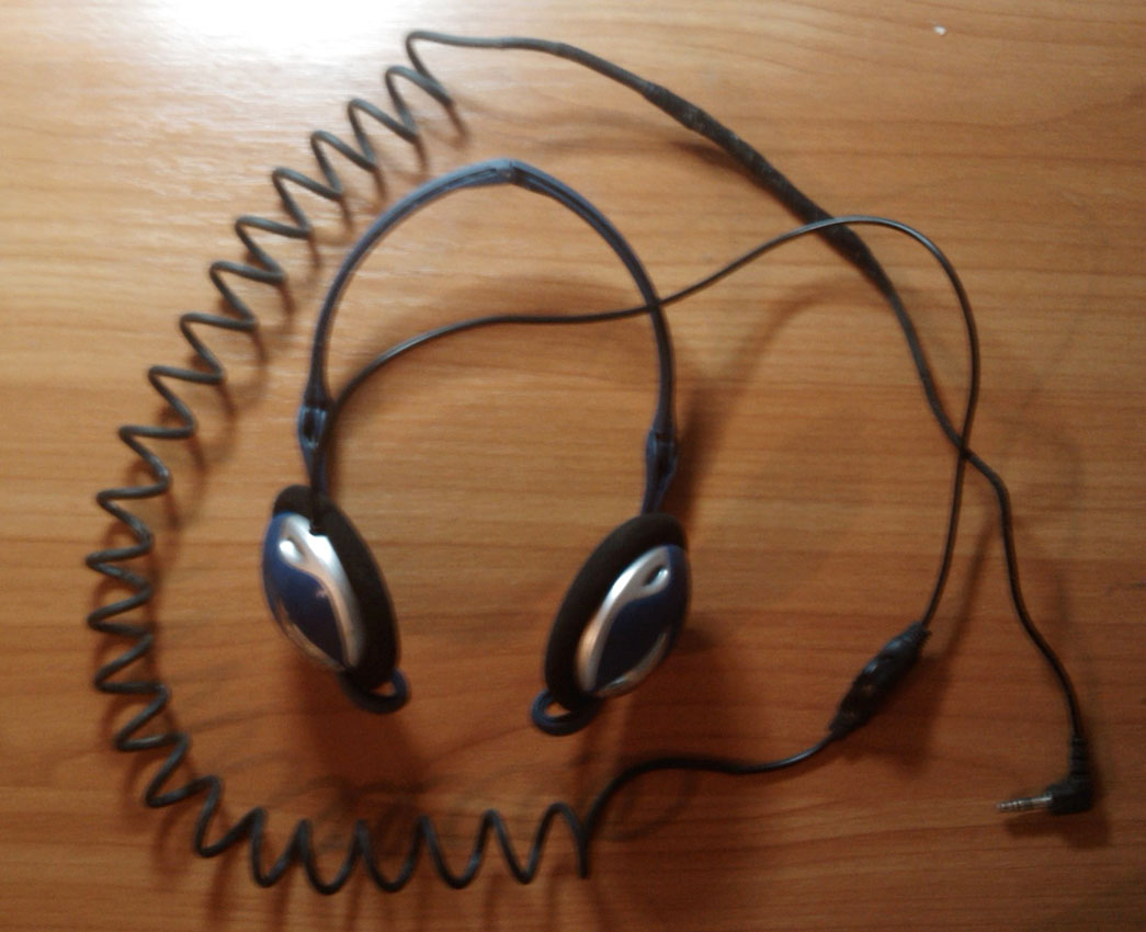

Ни и переделать вечно путающийся шнур наушников, сделав его витым.
Обрезать штекер, надеть термоусадочную трубку (5 мм), намотать все это на подходящую металическую трубку и запеч над газом. На трубку надо бумагу предварительно намотать. Когда термоусадочная трубка усядется и провод остынет он станет замечательно витым. Припаять штекер предварительно купленный, или как у меня ,обрезанный от старых нерабочих наушников и все, прибор приобретает привычные очертания.

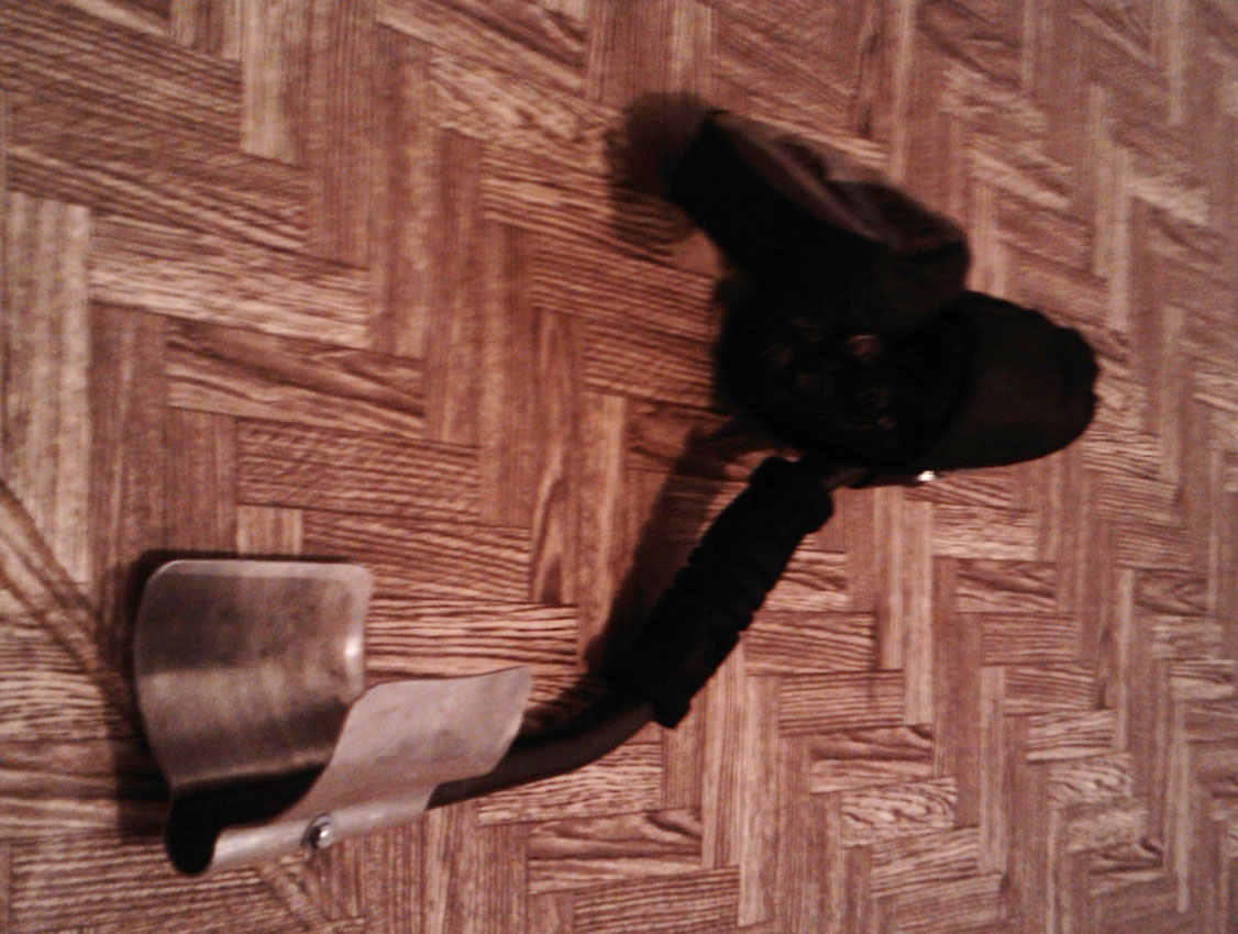

Мой тюнинг ГМП.
Вот такая штанга получилась , доволен ...........

Спилик.... интересное решение... а почему Вы стремитесь к конструктиву Совера... неужели так впечатлил... я поработав с GT как то не особо понял в чём фишка эргономики на прямой штанге... а у Вас ещё и блок на ней закреплён... или банальное "просто удобно" ?
Какой там Совер! Это ж СигнуМакс smile.gif Только штангу осталось согнуть.

Вот и я про тож. Купи прибор, а потом думай как его переделать,чтоб удобен был. Если бы сейчас покупал, то купил бы блок и катуху отдельно. Roslav - большое спасибо за технологию "витого шнура"- очень дельное рац.предложение.
Просто удобно , а ещё так лучше прижимать стерни к земле катушкой. Мышцы рук позволяют работать со всем что держать удобно, на фото не видно но также поменяны некоторые углы конкретно под мою руку . Самое дорогое это аргонная сварка , длина штанги теперь позволит работать и человеку выше 2х метров.

Интересно... штанга получается аллюминий... да, новаторство это здорово, впрочем и так тоже не плохо, хотя и оригинальная штанга вроде не утомляла... было бы интересно попробовать поработать с такой конструкцией...
