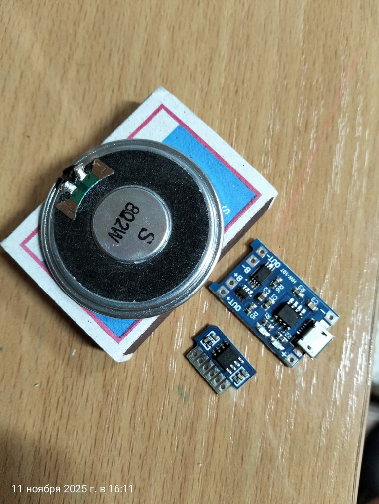

QUOTE(lipuringa @ Nov 11 2025, 15:30)
Удивительно, как эту идею на поток ещё не поставили. Я бы приобрёл в нормальном исполнении для блока Деус.
Я делал подобное несколько лет назад , в небольшом корпусе . Сейчас самое сложное это смоделировать корпус. Печать на 3d принтере стоит недорого. Ну и докупить динамик, плату усилителя класс d , плата защиты и зарядки литиевого АКБ, ну и сам аккумулятор ( к примеру нокиа bl-5c) . Все можно сделать размером чуть больше спичечного коробка. Не считая корпуса , цена за все остальное вместе с акб в пределах 400 руб
Будет интересный аксессуар как для первого так и второго деуса)

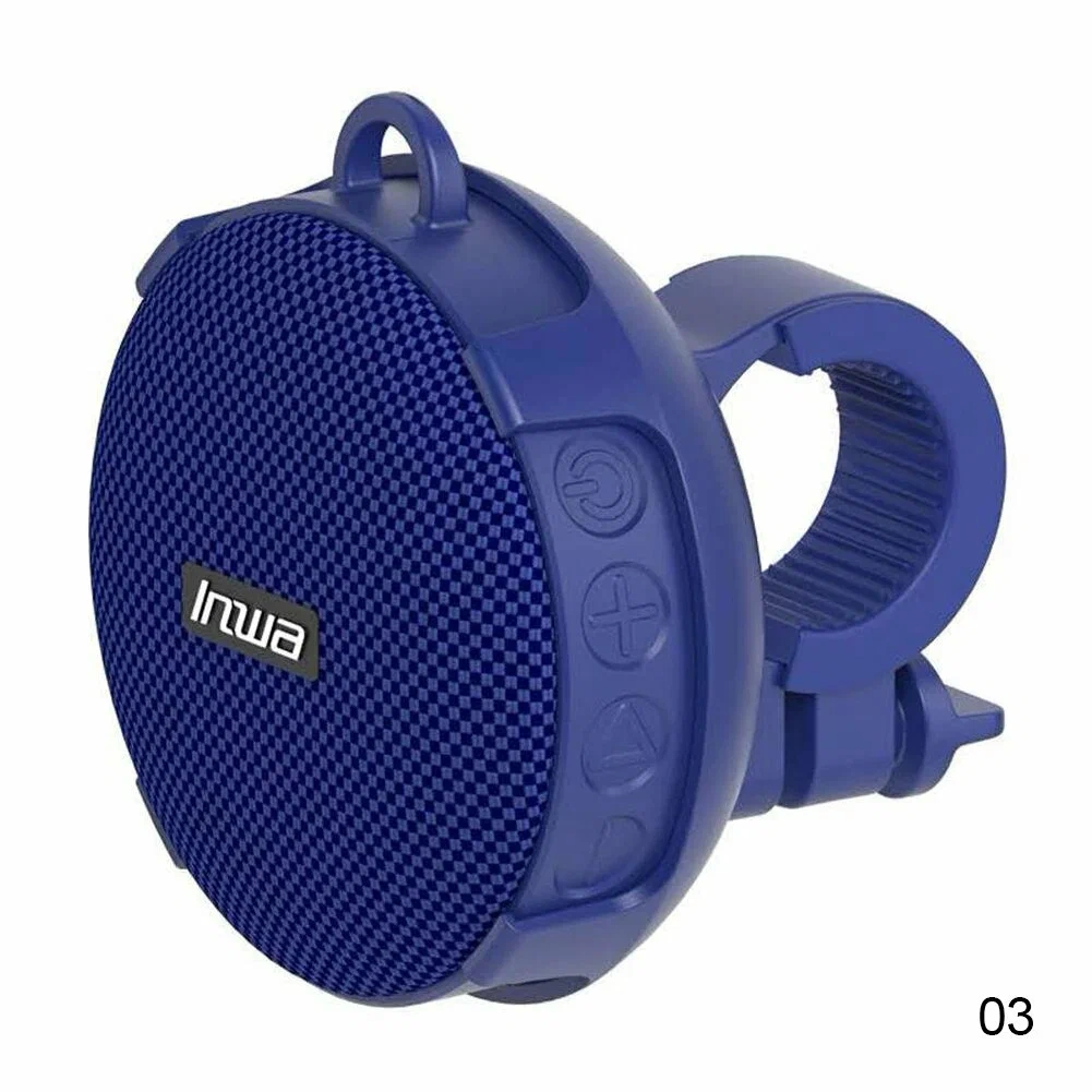

На работе обсуждали с коллегами весь день.
Предложили тут интересный вариант - блютус колонку на руль велосипеда. Есть компактные варианты, с креплением на руль. Практически готовый, только вывести с оконечника проводок с jack как aux. Либо использовать корпус и поставить внутрь платку PAM8610.

QUOTE(lipuringa @ Nov 13 2025, 17:20)
когда я подобное изготавливал, единственное по началу думал для чего это это нужно, что бы видеть цифры VDI и слышать звук без наушников. В последствии понял что это все баловство. Никакой внешний динамик не передаст так полно информацию как наушники., особенно в замусоренных местах . Во вторых, на циферки смотреть особо нужды никакой нет, по звуку на полифонии все прекрасно слышно. Хожу в затычках, потому слышу так же что вокруг меня твориться, внезапно ко мне не подойти). Вот и выходит что не стоит это того. Уж если хочется кому то, то лучше докупить наушники б.у Xp WSA и ходить в них, а WS4 на штанге носить, эстетически смотрится красиво и веса не добавляет практически.
Это лично мое мнение.

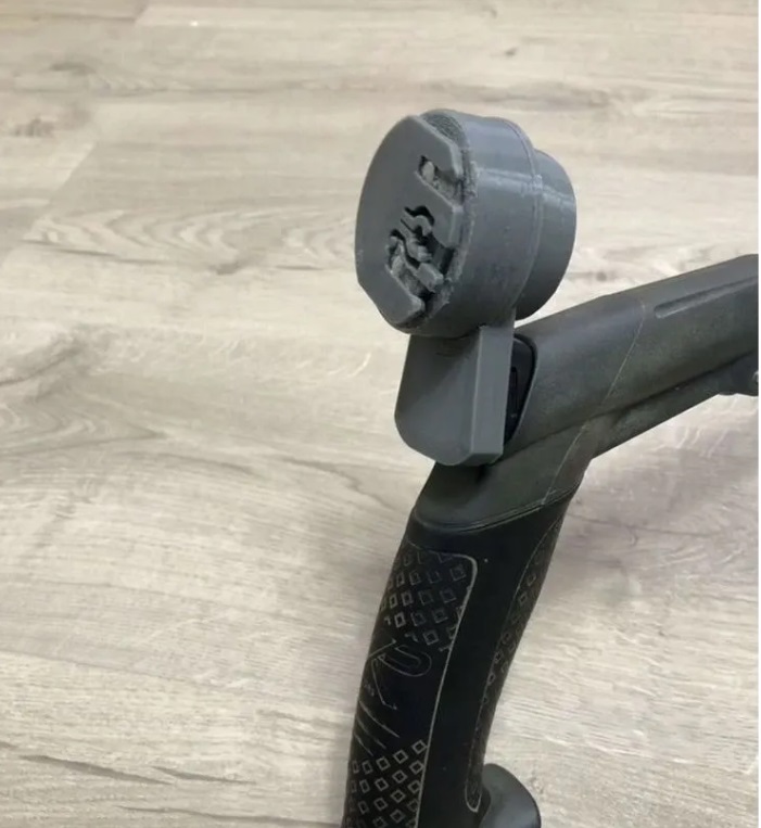

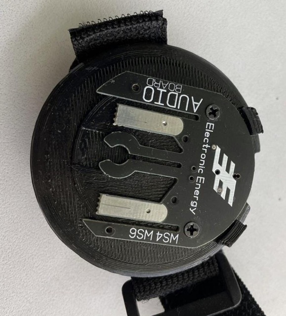

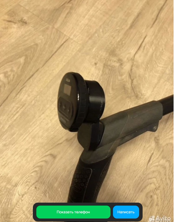

Собственно сама идея уже воплощена кем то в жизнь , на вид выглядит неплохо.
