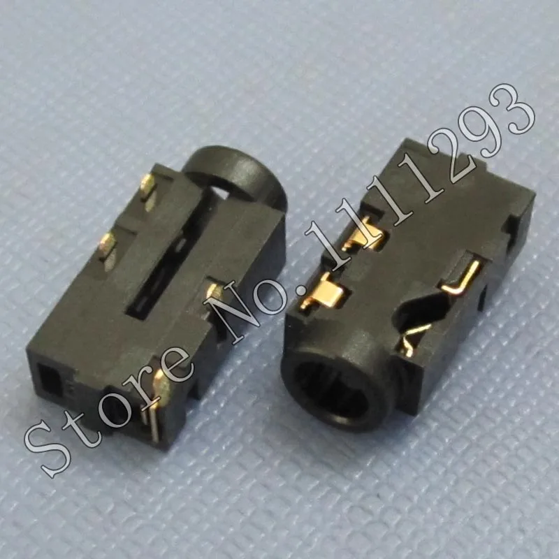

QUOTE(комАндр @ Apr 4 2017, 20:37)
....За четыре года использования в конец разболтался вход от ушей...
Аналогично было у меня, ходил с блоком и проводными ушами 4 года, несколько раз за это время приходилось подгибать иголкой контакты в аудио разъеме. Там разъем не помню точно ли такой, но такого типа. То есть, контакт с полосками штекера ушей обеспечивают выступающие внутрь канала металлические контакты. Их видно, если подсветить и заглянуть вовнутрь. Первый от входа в разъем- контакт общего провода, два другие - каналы правый, левый, наверное, параллельно включенные. Кончиком иглы можно поотгибать немного эти контакты разъема, чтобы они обеспечивали лучший контакт со штекером. Мне такая операция помогала дважды и надолго. Но потом в разъеме отвалился пластиковый ободок входа, и штекер стал болтаться неприемлемо. Встал вопрос перепайки разъема на новый, и дальнейших мучений с иголками. Поэтому просто купил блок ушей WS4 с переходником, и втыкаю левые уши уже в него.
