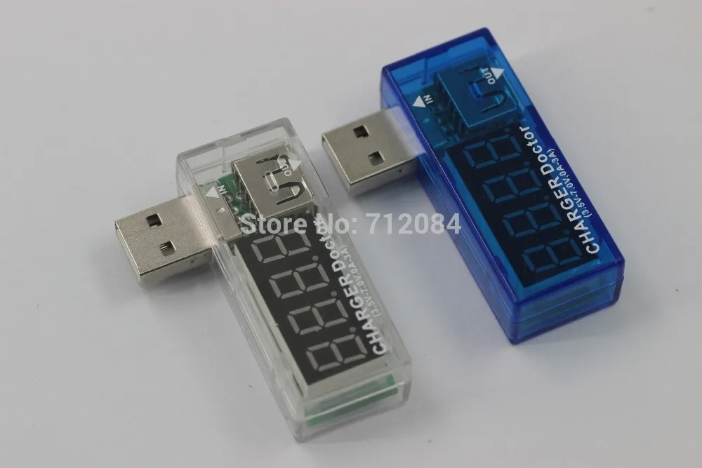

QUOTE(AlexSanych @ Apr 2 2017, 10:16)
Камрады, подскажите симптомы смерти аккумулятора в катушке! У меня такое вот случилось: периодически (где то уже год) катушка заряжалась как то странно - то очень долго, то вообще не заряжалась, потом все же заряжалась. Но при этом заряда хватало, в принципе на два дня. Прибору кажись четыре года.
Последний раз зарядил... приезжаю на место, а блок катушки и не видит.  И диод мигает совсем по другому - с большим интервалом. Выбрал другую катушку - блок ее находит.  Так что точно проблема в катухе.
Поменять аккум совсем не проблема, но прежде чем залазить в катушку - надо быть уверенным, что это именно это.
Для анализа работы аккумулятора, можно использовать usb индикатор зарядки , тогда становится понятно, сколько аккумулятор принял энергии при зарядке и уже потом делать выводы о его справности.
