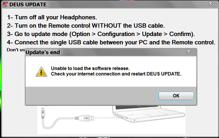

Завтра постараюсь все проверить. Возможно, где то есть моя ошибка.
UPD. Получилось сегодня посмотреть. Кое что исправил. Перекачайте архив и попробуйте заново (кеш можно оставить старый, изменения коснулись только файла updater.exe).
Теперь заработало. Только не сразу) После замены updater.exe и попытке подключить блок, выдало следкющее Присоединенное изображение
А после замены всего содержимого из архива, программка перекачала кеш (предыдущий я тоже удалил) и все заработало. Спасибо!
Такая ошибка может возникнуть если запускать прошивальщик напрямую, в обход updater.exe. Ну или когда его блокирует антивирус/брандмауэр.
Рад, что в итоге у вас все заработало!
