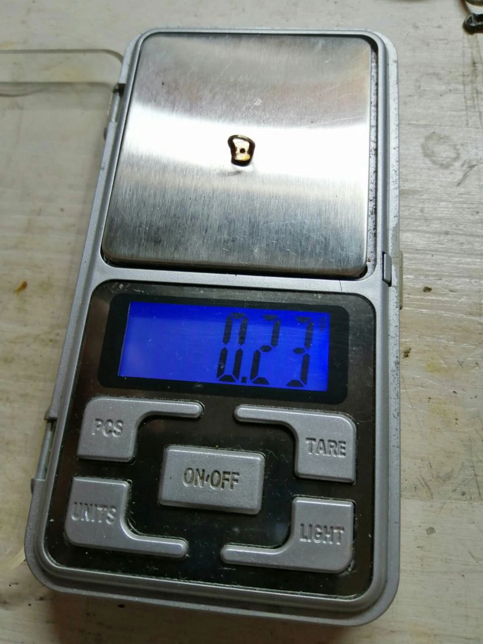

Если сделать тест по воздуху на мелкое золото, сережку открытую меньше грамма или замочек от цепи, то при выключенном трешхолде мд видеть ее не будет, либо будет закидывать в чернину. На щелчок треш выкручиваешь и даже самая мелкая голдина запоет ровным цветным сигналом.
За замок не раз паутинки поднимал золотые. Вот нарыл фото, но это не рекорд) Было звено золотое на 0.22 гр. Думаю америку не открыл)

QUOTE(AVIORA @ Jan 25 2025, 20:47)
И вся чернина поёт цветом. biggrin.gif Но в воде это не страшно.

QUOTE(Иннот @ Jan 25 2025, 20:16)
В этом вся прелесть) Вынести все, что хоть как-то откликается.
