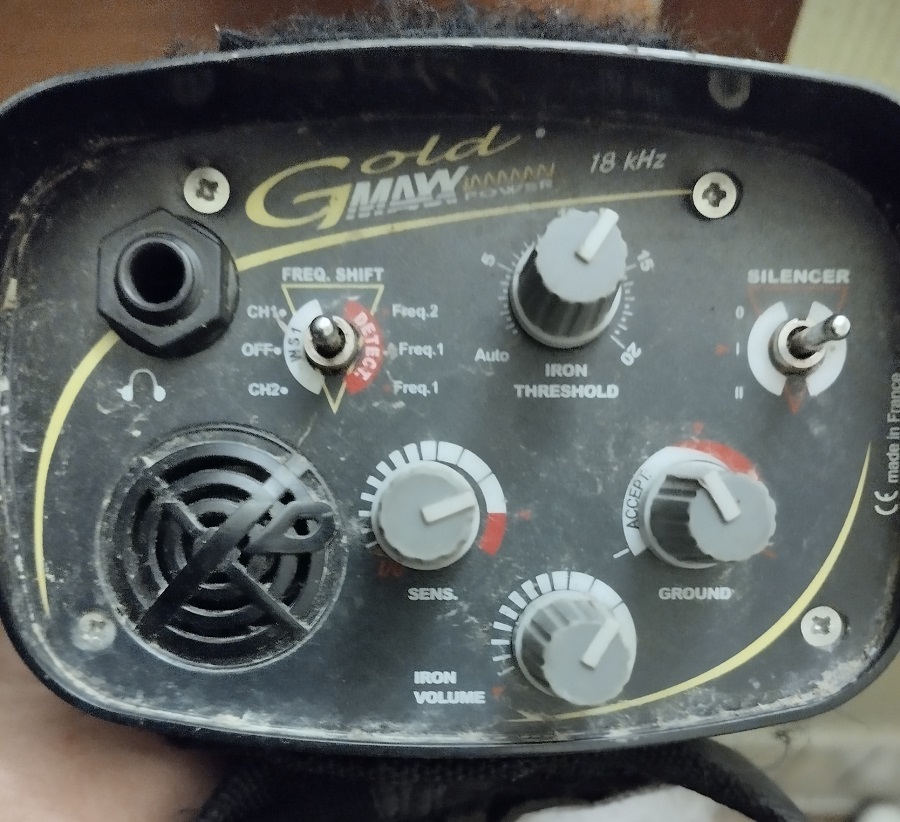

bezmenja
post Nov 16 2023, 14:09
Создана #8997
Сообщений: 1,531
Зарегистрирован: 26-December 10
Пользователь №: 24,506
Интересы:
Репутация: 348 кг
QUOTE(Myrlokotam @ Nov 16 2023, 13:43)
Ребята, спасибо всем откликнувшимся за советы!!! Ещё может поделитесь ссылочкой или материалом по настройке самого прибора, а то 450 страниц форума я не осилю до НГ !!!;-)
Вечером сфоткаю какие у меня настройки скину сюда.
берегите лес а то не где будет партизанить!

bezmenja
post Nov 17 2023, 18:49
Создана #8999
Сообщений: 1,531
Интересы:
Репутация: 348 кг
как то так. по настройкам.
org
post Nov 17 2023, 19:08
Создана #9000
Сообщений: 17,199
Зарегистрирован: 4-March 07
Из: "А мы из Пензы."
Пользователь №: 1,628
Репутация: 857 кг
QUOTE(bezmenja @ Nov 17 2023, 19:49)
У меня иначе: обе тригера - в верхнем положении
Iron threshold - где то на 3 (крайнее положение перед щелчком) если мусора нет, если мусор- сразу после щелчка.
Sens на 3 часа
Ground - на 9 часов
iron vol - на 9 часов, если мусор - убираю в ноль
