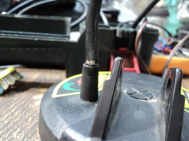

QUOTE(ФИЛАТОВ @ Dec 29 2020, 18:32)
Медь луженая,хотя и очень тонкая.
Трубочки хорошие,силиконовые внутри и мягкие,а вот внешняя оболочка грубовата,хотелось бы помягче. (Катушка Нел Шарпшутер).
По самой катушке никаких проблем за два очень плотных сезона работы с ней.
Понял, что по морозу и зимой использовали катушку, это конечно не Гуд, но смотря как позитив был по находкам.....Так получается, очевидным, что только по теплу и кабель продюжит подольше. Я К ЧЕМУ ВСЁ ЭТО....хочу то же прикупить мелкую катушку, нел шарп, - так там тоже такой же кабель ? ужас...Тогда только по плюсовой температуре ходить.... sad.gif

QUOTE(крот.ру @ Dec 29 2020, 20:05)
В том то и дело,копал почти каждый день зимой,благо,не далеко от дома.
Кабель в принципе не плохой,но минусовой коп свою работу сделал.
При работе в плюс никаких проблем.Но иногда приходится идти на жертвы. smile.gif
На родных катушках,кстати,тоже кабель ничем не лучше.
У нас в Украине сейчас желтый какой то ставят на ремонтные катушки.
С виду даже мягче выглядит,многие хвалят.
У вас тоже видел катушки с таким кабелем.

QUOTE(ФИЛАТОВ @ Dec 30 2020, 12:21)
Доброго дня, с Новым годом! Спасибо за комментарий smile.gif В моей практике, давным-давно, почти такая же ситуация была, вспомнил 17.gif со снайперкой, но по морозам не ходил...
Видимо не правильно наматывал провод по началу, на штангу, с усилием. Да и может в те времена кабели другие были ? ( 2010г ) ddd.gif Я к чему ? Хочу прикупить к весне Нел шарп себе для мусорок, вот и репу чешу по качеству. У ХР оригинальных теперь не выпускают такие, только у Вас ( Нел ). Блин, извиняюсь, что в чужую тему забрёл, забыл сказать, что у меня Джимакс-2. Вот балда! 17.gif Совсем заплутал в темах в поисках катушки....с уважением

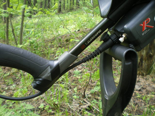

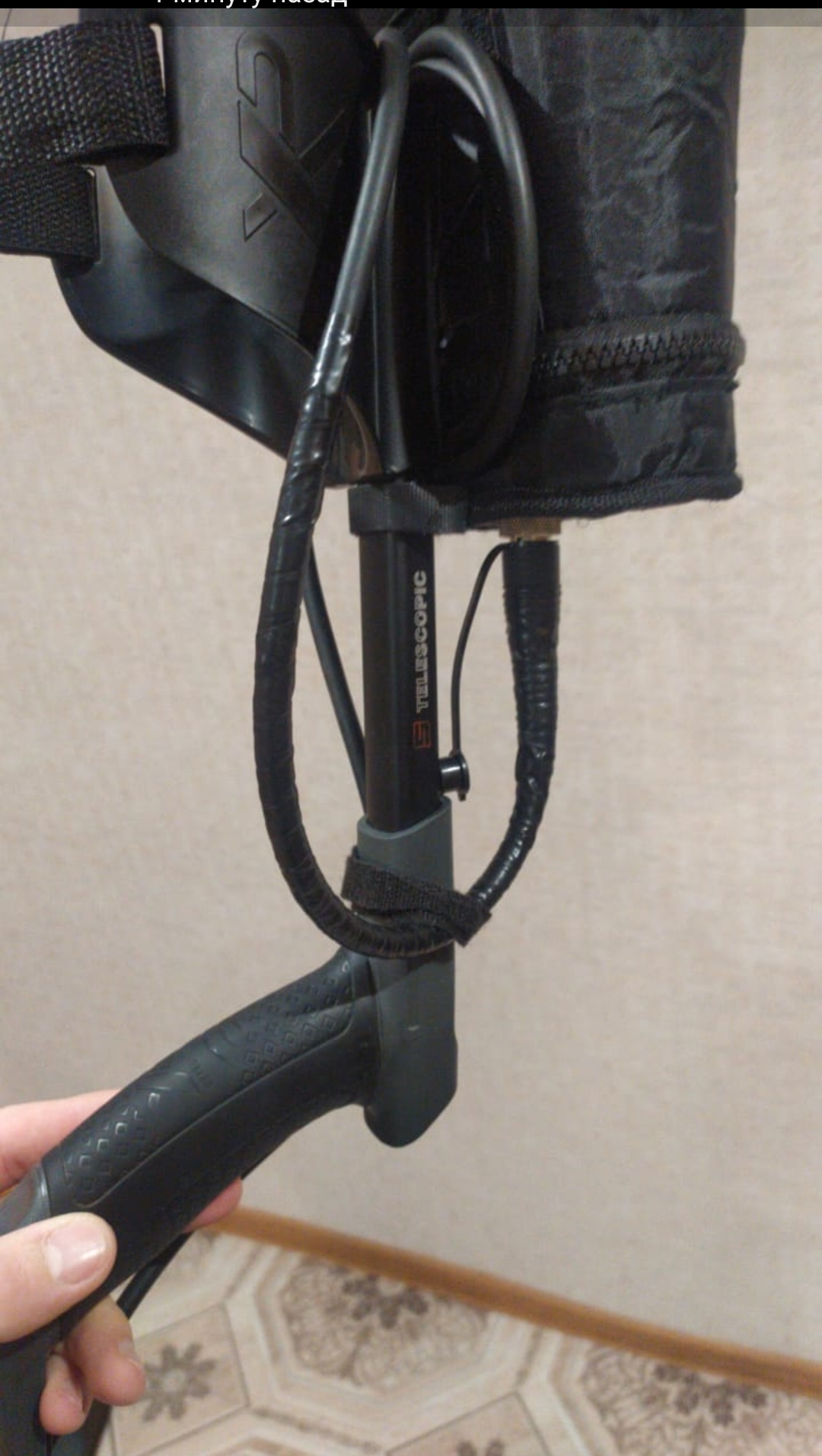

Здравствуйте. Стоит ли как-то укреплять кабель? Обмотал в районе штекера и изгиба изолентой, чтобы кабель более жёсткий стал. Может лучше весь кабель обмотать? Поиски ведутся иногда среди веток и прочего материала при котором кабель постоянно контактирует с ними.

Доброго дня. Увидел Ваши фото про намотку кабеля от катушки. .,,,,У меня Джимакс-2, тот же вариант, как у Вас..., с длинным кабелем..... Никуда и ничего по верх блока не наматываю, всё проще! ...видно на фото. Прямой "выпад" из блока, без изгибов , немного изоленты к рукоятке ( липучку выкинул родную, поскольку уже не прилипала) , и на штангу мотаем как угодно кабель, но желательно большими кольцами повыше, поскольку в плотную к штанге не советую так плотно, уж больно жёсткий ,,,,Хотя у меня и на фото видно, что кольца сползают по штанге. Но , поверьте , эти большие кольца кабеля никак не влияют на работу катушки ( прибора ) если по ним что то шуршит во время поиска,,,,трава-ветки-будули. У меня всё стабильно, без глюков. Но,,, ddd.gif может частота иная от вашего, так не влияет.....всё лично ИМХО....., но лишние перегибы и изгибы очень укорачивают срок службы кабеля....с уважением
