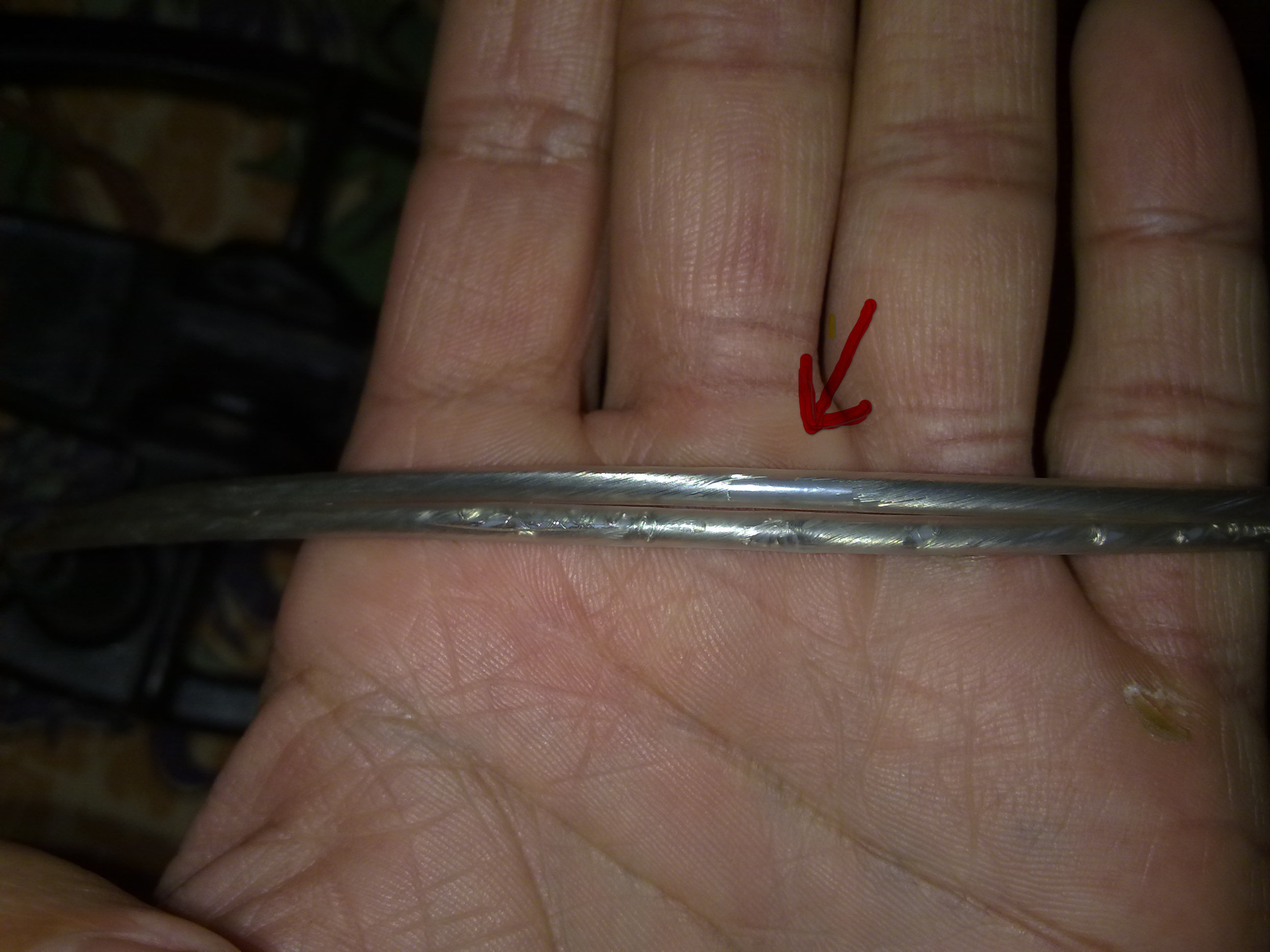

QUOTE(Добрый_Леший @ Nov 7 2020, 22:34)
либо прибору, либо катухе каюк((( поет на все голоса, пока не ударишь катухой как следует об землю (помогает на 2 минуты). Никто не встречал такого? что может быть?
Маловероятно,что проблема в блоке.
Скорее всего повреждение экрана одной из жил выше гермоввода,либо с другой стороны возле самого штекера.

QUOTE(ФИЛАТОВ @ Dec 25 2020, 09:27)
Это что, за экран то такой на проводе? Какае то фольга получается люминиевая? 17.gif lupsk.gif , во дают! Нужен как в былые времена , оплётка из медного тонкого провода. А так то, да,,, растрескается эта шелуха через год-три, и хана кабелю, только под замену. Печально всё таки , у меня Джим-2 с таким же кабелем.... 13.gif Жесть что творится....

Да,экранчик слабоват,можно было и посолидней сделать.
Хотя работа в мороз тоже не добавляет здоровья кабелю,а я почти всю прошлую

QUOTE(крот.ру @ Dec 29 2020, 15:33)
Медь луженая,хотя и очень тонкая.
Трубочки хорошие,силиконовые внутри и мягкие,а вот внешняя оболочка грубовата,хотелось бы помягче. (Катушка Нел Шарпшутер).
По самой катушке никаких проблем за два очень плотных сезона работы с ней.
