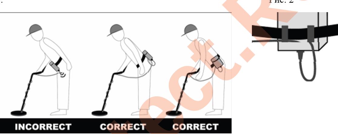

Я шнур от катухи плотно не наматывал ,болтается достаточно свободно ,как сопля ,в работе не мешает ,блок на поясе...посмотрим.

по инструкции

Всё-же хочется,что-бы провод не мешался и компактно был накручен!!!
На поясе не нравиться носить,как-то неудобно,лично мне!!

Я думаю что, изначально решение носить блок на поясе дурная затея, переломится любой шнур, только в экстренных случаях, в воде например, переломаный шнур, как плата за попытку обмануть судьбу-сунуть сухопутный прибор в воду или облегчитьтяжесть восьми пальчиковых батареек. Так что шнур нормальный, а вот эксплуатация его в данных условиях-экстримальная.

это в смысле потому что он всегда в движении? ) ну не под 180 градусов же )
при движении его скорее не переламывают а перекладывают )
все подводники можно носить на поясе и зачастую у них провод менее качественен.
тесоро акула на поясе, фишер на поясе, минелаб на поясе - правда у него провод традиционно отстой
