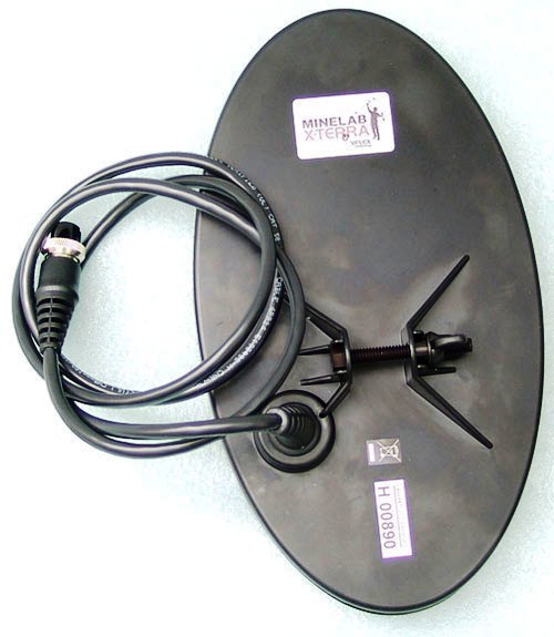

Вот такая:

Вот такая:

ЗЫ: Дык , мне то по ней всё понятно …просто хотел Землеройк(у) показать на примере Ваших тестов, а то он всё думает , что Тежон это брат ТрояХ5 , а это совершенно не так т.к. это разные МД …хотя фирма Тесоро и разработала для Фишер ТройХ2-Х3 .

Вот тут Я не понял? 17.gif Причём тут катушка та, для Тёрки? Есть к Тежону эта:

QUOTE(ВаДяН @ Feb 20 2011, 12:58)
Вот тут Я не понял?  Причём тут катушка та, для Тёрки? Есть к Тежону эта:
На его цитирование Вашего сообщения и об упоминание им Тёрки и этой катушки.
Прочтите внимательней и постарайтесь понять суть …речь скорее не об катушке , а об сомнении Землеройк(а) в возможностях Тежона , хотя , как я понимаю с Тежоном он не работал и делает свои выводы по опыту работы с Троем Х5 , так как он уверен , что Трой Х5 и Тежон "братья" …далее он пишет : "А потом я на один домик 14-15вв с Террой 70 с эллипсом 10х5"ДД 18.75кГц вернулся...(с)" ..
Из этого выходит , что он с 10х5"ДД 18.75кГц. …оч. Хорошо покопал …лучше , чем с Троем т.е. косвенно с »Тежоном» …т.е. Тёрка с 10х5"ДД 18.75кГц . лучше справляется на мусорках .
Хм , может и лучше ? Троя х5 ….но при чём тут Тежон …я так и не понял.
Вот и предложил Вам проверить и сравнить Тёрку с эллипсом 10х5"ДД 18.75кГц и Тежон . smile.gif
см.ниже
QUOTE(ВаДяН @ Feb 19 2011, 20:56)
За то Тежон, даёт уверенный сигнал между железом и фольгой. О как. Правда Компадрик слился то же , ну да и так достаточно держался, для этой ценовой категории.
QUOTE(Землеройк @ Feb 19 2011, 22:29)
Ох Вадян, как тебя заипут эти "уверенные сигналы" на железной мусорке... не поверишь, пока не попробуешь.  cheesy.gif
ШадоуХ5 родной брат Тежона, только лучше (ИМХО), я его 1.5 сезона пользовал по "чехуе", как раз на таком дискриме (2.5 у него). Какая замечательная коллекция светцов, ножиков, замков, наконечников у меня была... image046.gif  При том специально я их не копал, я чехую искал полезную и дорогую.
А потом я на один домик 14-15вв с Террой 70 с эллипсом 10х5"ДД 18.75кГц вернулся... Дальше не буду, Максус обидиться  smile.gif А ножики... наверное я с Шадоу все выкопал, исчезли они из "ассортимента" куда-то.  cheesy.gif
QUOTE(ВаДяН @ Feb 20 2011, 13:07)
Да не, Я тут не причём. Прес-форма была заказана раньше. Это заслуга "землеройка".  biggrin.gif
