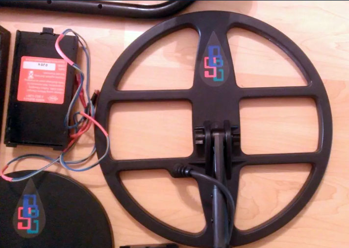

А с этой катушкой кто нибудь имел дело?
Так ли хороша после штатной, как создатель говорит?
Моя штатная не в лучшем состоянии. Видно что вскрывали её, наверняка и не раз.
https://youtu.be/YjMkr9LCpSY

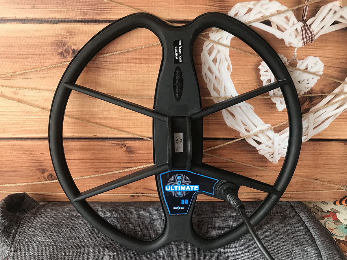

Приветствую, друзья! Весенний предсезонный токсикоз в самом разгаре. Закрываюсь в комнате и "пик-пик-пик": раздражаю семью звуками Спектры. У меня две катушки: стандартная 10" DD и черная Detech Ultimate. Собственно, о ней и речь. Диаметр около 34 см. Вероятно, 12-дюймовая. В полевых условиях отработала неплохо: как и все, очищаю от пробок свой дачный огород. С прибором на "Вы", и работал на заводских настройках с увеличением чуток основных параметров в режиме "три частоты". При домашних тестах обнаружил, что катушка работает на частотах 2,5, 7,5, трехчастотном и в режиме "компенсация на соль". А вот на частоте 22,5 не работает. Наклейка на катушке: "Whites DFX, MXT, M6".
Вопрос: стоит ли ее оставлять в дополнение к 10" DD? Или продать и купить что-то специализированное для Спектры V3i, например, снайперку или, наоборот, большего диаметра, чем стандартная? Фото прилагаю.
Уточнение: я второй владелец прибора; катушку Detech Ultimate покупал первый владелец. Пришла ко мне вместе со Спектрой.
С уважением

У detech есть специальная катушка Ultimate для Спектры с пометкой V3i. В трёх частотном режиме на этой катушке чуйку придётся занижать а то по 22 частоте прибор будет уходить в перегруз. То же самое в моно режиме на 22 частоте.
"А вот в режиме 22,5 не работает." - Это как. Совсем не работает в моно режиме ? Тогда и трёх частотный режим превращается в двух частотный без 22 частоты.

QUOTE(KhAndrew @ Mar 13 2023, 11:53)
Пометки V3i нет. На частоте 22,5 пороговый тон присутствует, при проводке над монетой он прерывается, но без звука. Над крупной целью дает перегруз. То есть, получается, что на этой частоте катушка работает, но некорректно.

QUOTE(Керамик @ Mar 13 2023, 12:04)
Да это так. Продать ее не проблема, проблема потом купить для Спектры т.к. нет поставок ddd.gif Можно в принципе и с ней ходить на режиме 7.5 т.к. на режиме 22кГц особых преимуществ с родной у нее нет. Просто эта катушка не для Спектры, хотя некоторые экземпляры таких катушек не хуже тех что для Спектры и корректно работают на 22 частоте.

Вопрс профессуре:
Мой кабель штатной катушкаи выглядит так. Под усадкой явно пайка. Посему кабель не особо жалко.
Если отрежу конец со штекером, и припаяю на обрезанный конец дешёвый папу дешёвого разъёма (резьбового) и на катушечный конец соответственно маму нового разъёма, тем самым получу кабельный переходник. Такой колхоз будет адекватно работать?
Причина колхоза - купить вторую катушку без штатного штекера, и через этот переходник подключать по очереди уже 2 разные катушки с неродными штекерами.
Штатных штекеров SI405F за разумные деньги не купить.

Короче, там на кабеле ближе к штекеру термоусадка, под ней пяные жилы. Т.е. кабель не целый. И его не жалко почикать ещё раз.

Efffekt
post Mar 13 2023, 19:18
Создана #13140
Сообщений: 69
Зарегистрирован: 21-April 22
Из: СПБ
Пользователь №: 2,402,072
QUOTE(Керамик @ Mar 13 2023, 18:47)
Посмотрел видео. Очень интересно. А среди форумчан есть пользователи этих катушек от диэлектрика? Раньше лучшие катушки для Спектры делал форумчанин bsg в Харькове (его катушка на фото), но он не был на форуме с ноября 2021, да и, по понятным причинам, этот вариант невозможен сейчас.
Я бы взял эту катушку, но...
У создателя нет штекеров к ней. И если будут, то месяца через полтора в лучшем случае.
Цена катушки без штекера 7 руб, со штекером 9 руб (если их купить сможет).
Отсюда и мой вопрос выше, про переходник.
Мастер не знает, будет ли адекватно работать катушка с переходником.
Есть ещё вариант, вскрыть блок, продырявить его поставив ходовой разём и запаралелить его с контактами родного разъёма. Он мне меньше нравится.
Ну и третий вариант, самостоятельно изготовить копию родного штекера на основе дешёвого китайского разъёма. Резьбовая часть у него совместима со спектровским, сделать придётся лишь контактную часть.
Короче, нужно мнение специалистов.
