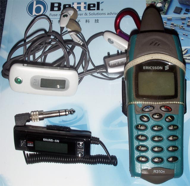

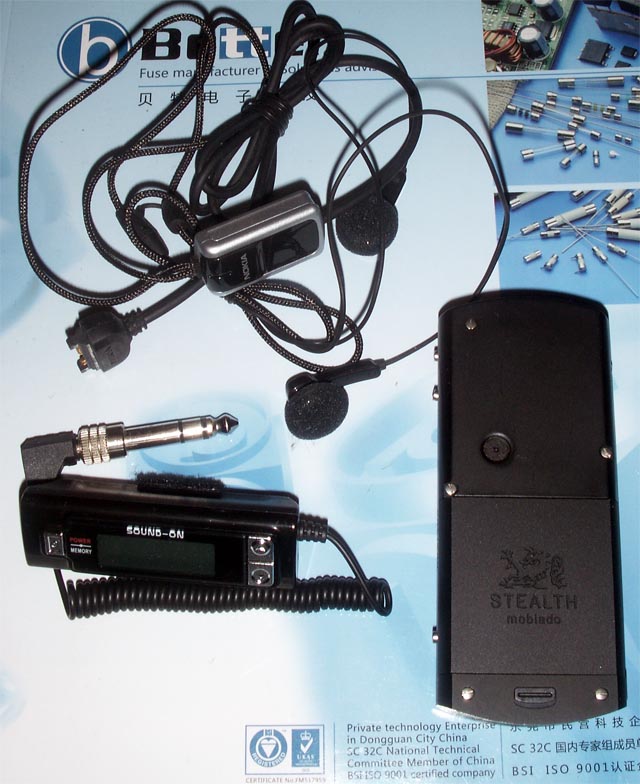

QUOTE(Banderlog @ Mar 4 2010, 18:24)
Пробовал пользоваться Ritmix-900 (c Т-74) в аналогичной связке с Nokia+гарнитура с приемником  совсем не понравилось,  искажал сильно, звук был очень плохой.
Решил сравнить Nokia+гарнитура и Ericsson + гарнитура с приемником, по звуку.
1. Nokia искажает звук.
2. Ericsson звук не искажает, пока выключен, включен=Nokia
У Эрика гарнитура именно с приемником и питается от акку телефона в любом его состоянии, у Nokia приемник в телефоне, не выключишь. Вот и вся загадка.
Черный телефон на фото это то же Nokia, внутри база 623...

QUOTE(Chinaman @ Mar 6 2010, 16:41)
smile.gif smile.gif smile.gif знаем, знаем, разбирали ........ Только у такого телефончика нескромная цена в 2 штукаря зелёных денег ........
Я уже писал, 6230 мне не понравилась, а вот у старых 6510, 2300, 6030 звук хороший.
Chinaman
post Mar 6 2010, 20:41
Создана #91
Сообщений: 383
Зарегистрирован: 1-October 09
Пользователь №: 12,306
Металлоискатель: GTP1350+Tesoro Tejon
Репутация: 40 кг
Выбирался по принципу: металлический корпус, прочное стекло, упрощенные китайские иероглифы. Внутри 6234, стоимость 700 юань или $90. smile.gif Все равно 310-й лучше, жалко к нему корпус не купишь.
