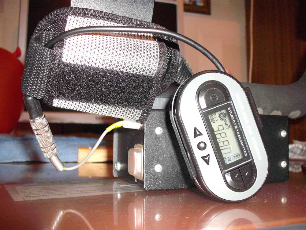

QUOTE(Chinaman @ Feb 5 2010, 12:59)
Перед прошлым сезоном купил такой как на фото. Ritmix FMT-900. Батарейка ААА, хватает на 20-25 часов работы. К нему переходник 3,5-6,3. Прикреплен на подлокотник на одежной липучке с клейким слоем. Подсветка выключается сама через 3 сек, дисплей гаснет через 15 сек. В качестве приемника мобила Sony-Ericsson + проводная гарнитура с приемником той же фирмы. Искажений и задержки звука нет. Кстати, мобилу можно не включать, гарнитура как приемник с нее берет только питание.
Есть кто еще таким пользовался?Думаю тоже такой прикупить,кто что скажет по этому модулятору.
Chinaman
post Mar 4 2010, 17:40
Создана #80
Сообщений: 383
Зарегистрирован: 1-October 09
Пользователь №: 12,306
Металлоискатель: GTP1350+Tesoro Tejon
Репутация: 40 кг
У меня не Ritmix, но полный аналог+Ericsson R310+Sony-Ericsson гарнитура-приемник. Задержки сигнала нет, среза частоты не заметил. Хотя может медведь по ушам проехался. smile.gif Мобильный во время поиска не включаю.
