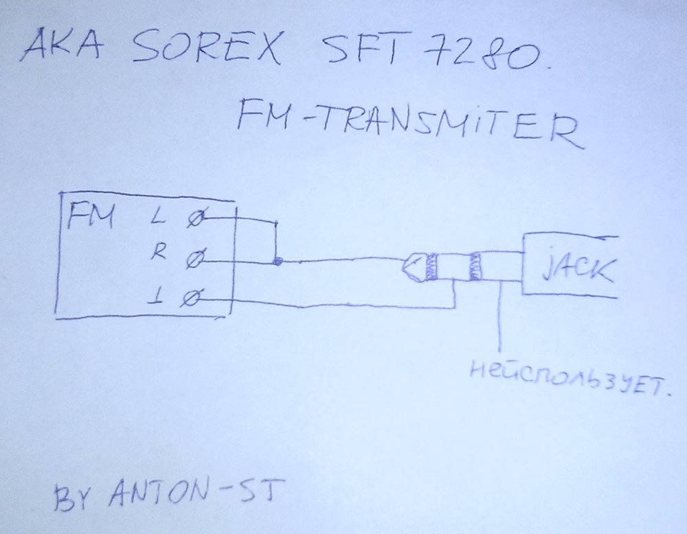

в минимальных и максимальных положениях резюков звук вообще должен пропадать либо становится очень тихим, как же Вы так подключили что ничего не поменялось? smile.gif

Подключил переменный резистор между GND и входом модулятора. Кручу - изменений никаких.

Проверьте, на какие контакты разъема подается сигнал с МД. Сигнал на разных МД может подаваться с использованием 1-го контакта или без его использования.

В общем вот такая штука.
Все заработало. Разобрал блок и вызвонил что и куда.
И вот что получилось. Работает отлично и без резисторов!
Всем спасибо за советы!

то есть соединил напрямую и все работает?

Да! По схеме выше!

Ребят помогите!!!
Я пользуюсь прибором Whites МХТ ,подключил его к FM-трансмиттеру и обнаружил, что с ними пропала тональность !!!! подсоединил через моб тел разные уши и во всех писк в одном тоне на любой металл!!! В чем трабл????

Смотрите на картинку распайки в 1 сообщении. Если Вы не видите разницы в подключении, то покажите её тому кто знает что такое паяльник. Всё !
