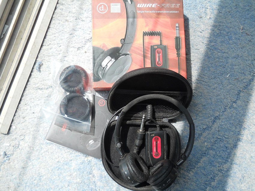

Собственно после переделки. Пересадил в другой корпус (куплен на Али), крепления от пластиковых труб водоснабжения, от электрики подойдут тоже, правда пришлось их немного поджать в кипятке.
Заменил штатный аккумулятор на более мощный в 2500 ма/час, поставил тумблер с резиновым колпачком, заменил кабель и естественно впаял два резистора. Штекер Jack 3.5 угловой.
Кабель намотал вокруг штанги, работает довольно тихо, без посторонних помех. Зарядка сбоку через micro-USB порт.
Конструкция очень лёгкая, в корпусе есть отверстие для светодиода — рабочий режим синий, зарядка красный. Корпус герметичен. Работает в FM-диапазоне.

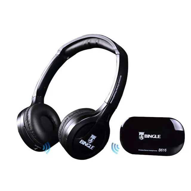

QUOTE(Виктор М.Л. @ Jan 26 2023, 15:18)
Хочу купить комплектом, наушники и передатчик, пока не попадаются.
ну вот, например. Наушники+Трансмиттер
Bingle B616
Карта заканчивается на 4900

кнопки у бинго хлипкие.и звук как бы приглушенный.по сравнению с коссомскими наушниками.Сам с Е-траком бегаю.

На самом деле можно купить отдельный трансмиттер и любые наушники с FM приёмником, я так поступал несколько раз, когда делал комплект по просьбе знакомых.

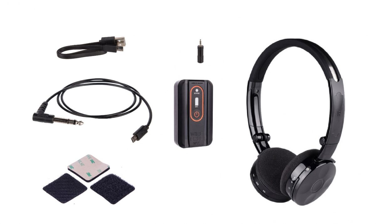

Доброго вечера. Прошу оказать содействие в подборе беспроводных ушей к Minelab E-Trac. На "танцы с бубном" в ввиде перепайки и других манипуляций к сожалению нет времени. Хочется купить девайс и наслаждаться поиском. Рассматриваю вот такой вариант Трансмиттер с беспроводными наушниками WIREFREE LITE
Если кто его обкатывал прошу высказать ваше мнение.
Сообщение отредактировано Solidi: Feb 8 2023, 19:05

Прочитайте первое сообщение. В Вашем металлодетекторе НЕТ линейного выхода звука. Что Вы хотите ? .....
