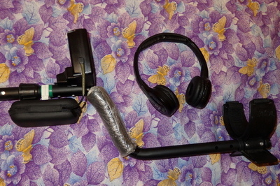

QUOTE(VladNic Bebsk @ Feb 15 2021, 16:15)
Прибор АКА Сингум МФТ, наушники Бингле 616
Подскажите что я сделал не так и как подключиться?
Я, чтобы не сверлить корпус приёмника, засунул провод через гнездо мини-джека и припаял, на другом конце провода угловой папа мини-джек (прибор Беркут-5). Всё работает. Посмотрите, может где чего не так припаяли.

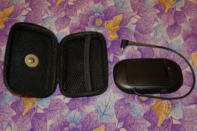

Извиняюсь, забыл фотку вставить.

QUOTE(vovcha @ Feb 15 2021, 17:18)
Спасибо за подсказку. Переделал по Вашему фото - сигнал пошёл устойчивый и без помех (у меня была масса припаяна на первую точку, а она включается только когда штекер в гнезде)

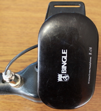

post Feb 16 2021, 13:33
Создана #2830
Сообщений: 479
Зарегистрирован: 9-June 15
Пользователь №: 2,334,943
Металлоискатель: E-Trac
Репутация: 98 кг
Вот что получилось. Может кому пригодится такая идея. Провода минимум, ни за что не цепляется, не болтается сам передатчик, сигнал не пропадает. Основные гнёзда на приборе и передатчике оставил рабочими

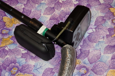

QUOTE(VladNic Bebsk @ Feb 16 2021, 13:33)
Вот что получилось.
Я себе вот так сделал:

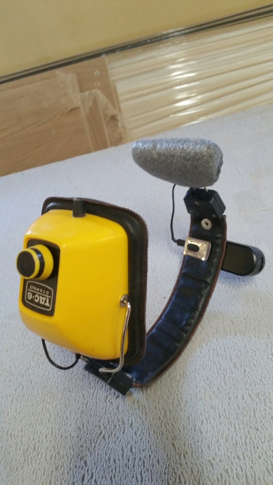

Из: BY
Пользователь №: 830
Мой вариант - поделка на базе ТДС-6 и компактного приемничка с али за 7,79$. https://mysku.ru/blog/aliexpress/85242.html
