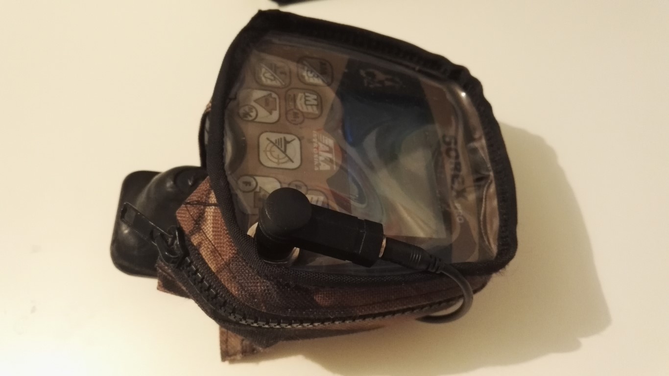

Комрады, внимание для тех кто не любит огромные наушники!
Взял и протестировал связку блютус наушники QCY T5 и трансмиттер BTI-031:
https://aliexpress.ru/af/qcy-t5.html?traffi...upsort=1&page=1
https://aliexpress.ru/item/32947221205.html...rchweb201603_52
В наушниках есть игровой режим с низкой задержкой звука (переключение по тройному тапу правого наушника)
На Сорексе пришлось убавлять громкость прибора в 0 т.к. слышно было очень громко.
Протестировал 5 часов беспрерывной работы (возможно и больше), в спящий режим не уходили, искажения звука нет, задержка звука практически не чувствуется.
Отдал жене второй наушник и коп для обоих стал намного интереснее)
Всем советую, комрады!

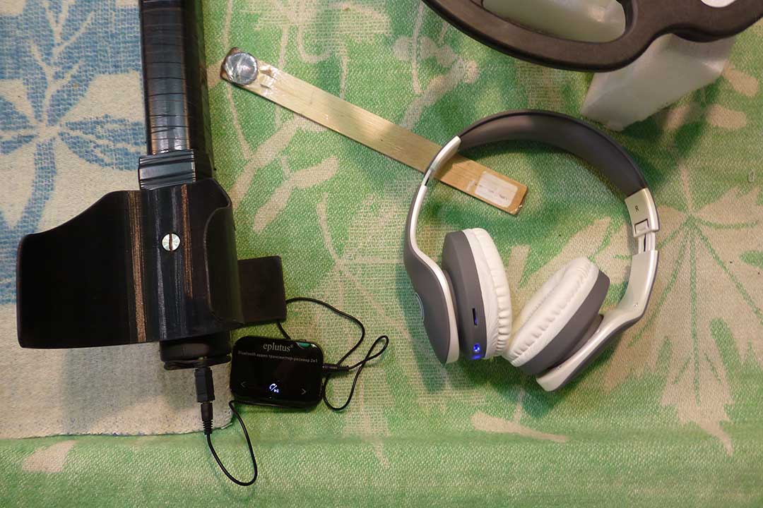

Добрый день.
Сегодня собрал вот такую беспроводную систему на основе трансмиттера-ресивера FB-12:
В общем если сказать что есть задержка сигнала, это значит ничего не сказать. Задержка просто жуткая, цель уже как 30-40 см. за пределами катушки и тут раздаётся сигнал 17.gif
Не знаю где косяк, или в трансмиттере, или в наушниках, или и в том и другом.

QUOTE(Протоныч @ Nov 14 2020, 18:54)
Добрый день.
Если в качестве канала передачи используется классический bluetooth (как у вас), то задержка будет всегда. Чтобы задержки не было надо использовать в качестве канала wi-fi 2.4 кгц, FM либо блютуз но bluetooth aptx ll. Но лучше всё таки вай фай или фм

QUOTE(Протоныч @ Nov 14 2020, 17:23)
Я уже понял, что дешманские варианты "из коробки" не прокатывают. Буду ходить с проводом  image046.gif
Вы с какого-то хрена решили использовать самую древнюю и тормознутую версию bluetooth, естественно Вам не понравилось !
Чего Вы ожидали ???
Почему Вы не попробовали версию Aptx-LL ?? Она стоит например на Minelab Equinox, народ не жалуется 49.gif
( ну а про простой ФМ-трансмиттер я уже и не пишу, надоело smile.gif )
