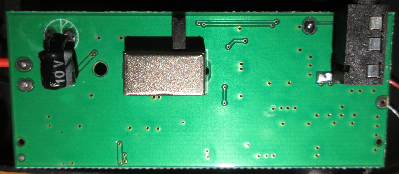

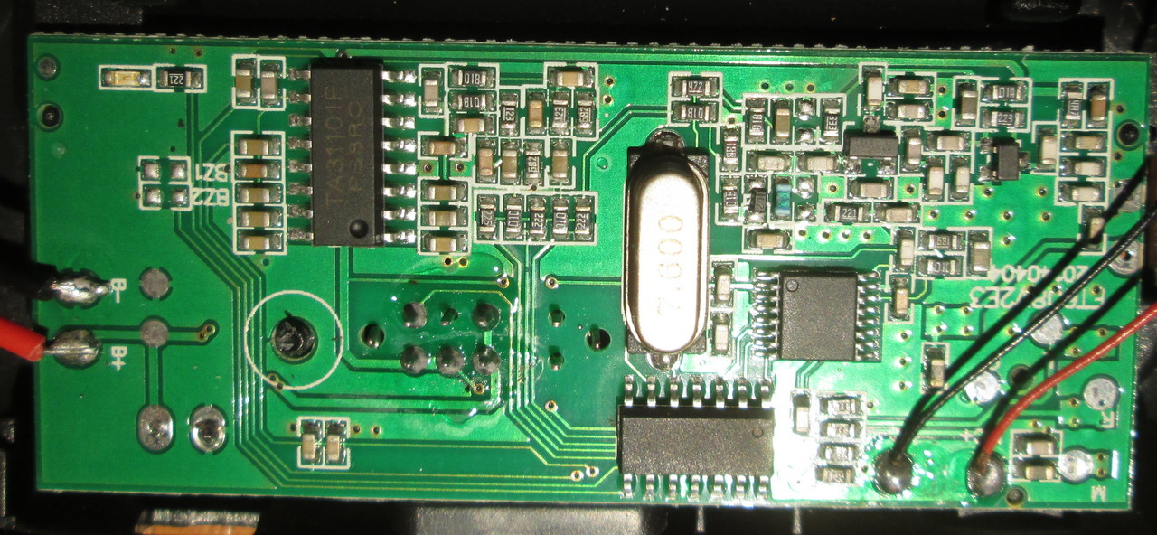

QUOTE(ВасьВась @ Dec 7 2018, 18:36)
Интересно, а где приемная и передающая антенна в Bingle B616?
Меня тоже это волнует.
Передающая антенна находится на самой плате или в этом участвует кабель?
Вкорячивая во внутрь блока МД одну схемку без кабелей сигнал до наушников не ухудшится?
Может кто знает или по схемке поймет?
Bingle B616
Сообщение отредактировано brams: May 8 2019, 14:36
brams
post May 14 2019, 20:31
Создана #2772
Сообщений: 1,074
Зарегистрирован: 2-February 10
Пользователь №: 15,036
Репутация: 117 кг
QUOTE(brams @ May 8 2019, 10:07)
Bingle B616
Сам и отвечу.
Кабель является антенной, без него с ушами связь на 10см с шипением.
Radiomans
post May 14 2019, 22:28
Создана #2773
Группа: Пляжники
Сообщений: 7,474
Из: ExUSSR
Пользователь №: 2,926
Интересы: _ ____ ____
Репутация: 400 кг
Вроде ... смотря на фото .... антенна это крайнее справа (посередине) металлизированное отверстие на левой фотографии. Припаять к нему проводочек, сантиметров 10 хватит с головой.
Сообщение отредактировано Radiomans: May 14 2019, 22:29
brams
post May 15 2019, 07:12
Создана #2774
Сообщений: 1,074
Репутация: 117 кг
QUOTE(Radiomans @ May 14 2019, 22:28)
Воткнул в штатное гнездо модуля джек с кусочком провода, места хватило и все наладилось.
