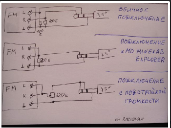

Без впайки резистора звук будет глухой. Советую переделать. На 705-ой оптимально 50 ом.

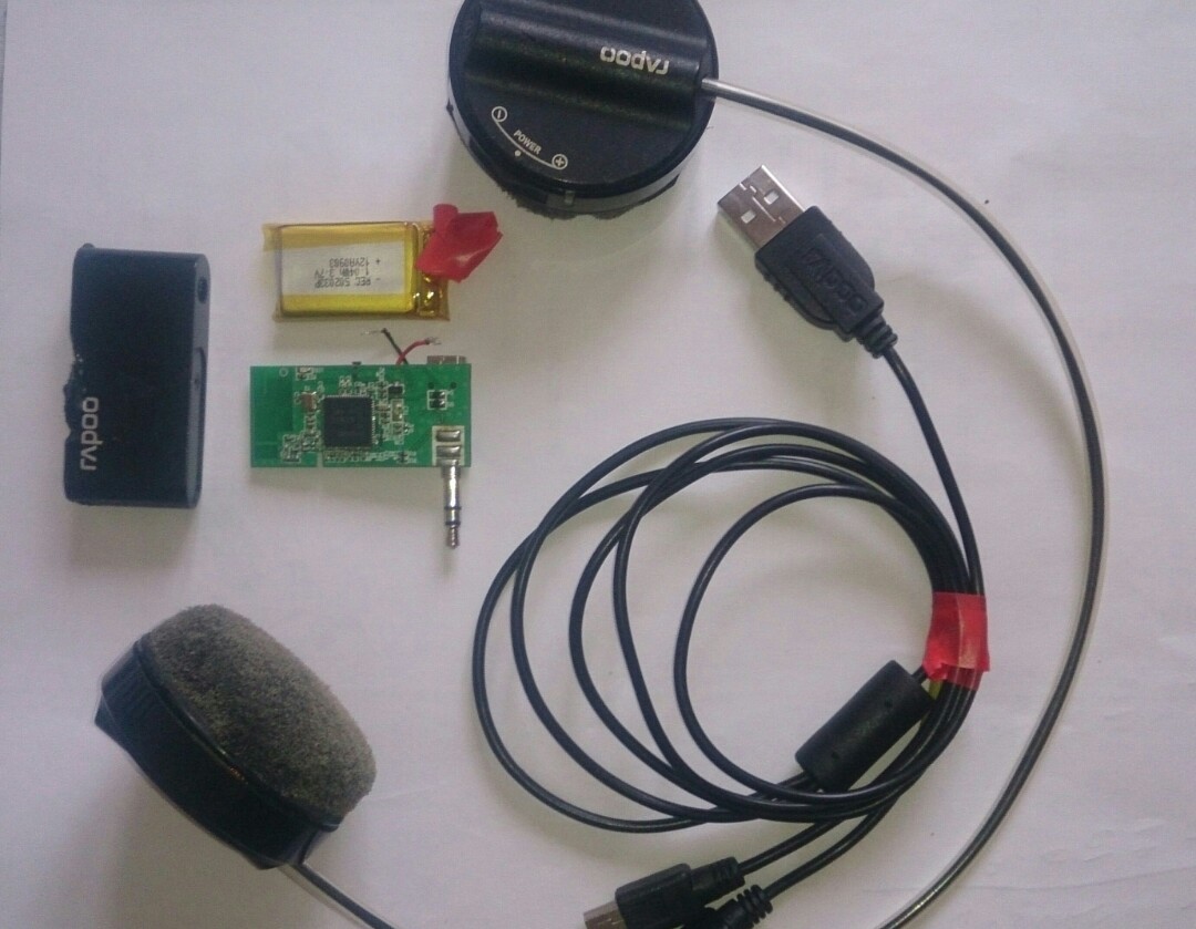

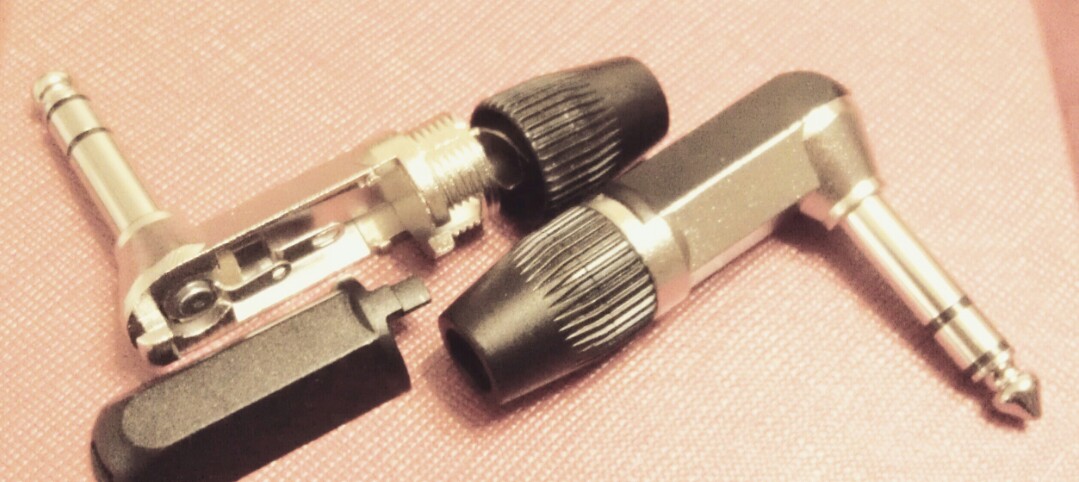

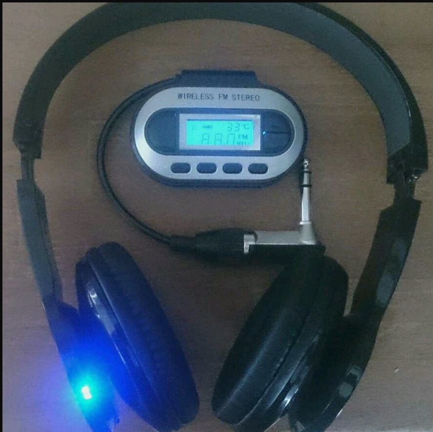

Заказал беленький фм трансмиттер(на фото),но не знаю,что у него внутри,может просто светодиод) лотерея однако.Как вскрою,отпишу. Есть несколько штекеров 6,35 для перепайки,разборные,как на моем трансмитере за недорого,если интересно пишите в личку.

Во , значит надо впаивать всё таки резисторы , вот посмотрите по какой схеме заказывать перепайку, что то логика подсказывает , что по обычному варианту как на 1 фото. или ???
По второй. Фотка у Вас в личке.

Спасибо за информацию..Вот мои Rapoo 3070, хотел поставить аккум помощнее,но руки так и не дошли))Все рабочее.Если есть желающие порукоблудить,отдам недорого..
