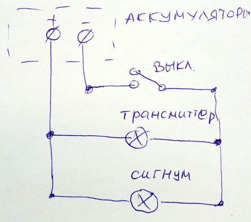

Прошу прощения, опять я, опять с тем же.
Неправильно померил.
Если включить прибор без катушки получаю 45 мА.
Если с катушкой на норме - 115мА.
Если просто трансмиттер к батарейному блоку - 30 мА.
Если параллельно трансмиттер + блок - 330мА.
115+30 = 145, а у меня получается вдвое больше.
Пы.Сы.: мультиметр (амперметр) включал в разрыв на выключателе.

У Вас получиль связь по постоянному току. Связано это с тем что в МД может быть 2 "земли", и ни один провод для наушников может и не подключаться к "земле".
В Вашем случае надо для трансмиттера отдельное питание. (Либо вход трансмиттера подключить через конденсатор и экспериментировать для получения нормального звука. Но не факт что хорошо будет работать)

QUOTE(Radiomans @ Apr 26 2017, 13:43)
В Вашем случае надо для трансмиттера отдельное питание. (Либо вход трансмиттера подключить через конденсатор и экспериментировать для получения нормального звука)
Так цель как раз и была уйти от отдельного питания. Мороки много.
Конденсатор в 100мФ повесил на выход 5в 2931AZ-5.
А отчего такой жор происходит? По отдельности то аппетиты нормальные? Ну и I =I1 + I2 никто не отменял.
