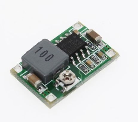

Т_maxim
post Mar 28 2017, 23:43
Создана #2550
Сообщений: 95
Зарегистрирован: 14-November 13
Пользователь №: 61,543
Репутация: 12 кг
Уважаемый Radiomans.
Подскажите, можно ли в X-terra 705 найти питание 1.5 вольт и подключить трансмиттер ritmix fmt 900 без ущерба для металлоискателя. Хочу трансмиттер в корпус мд вставить.
Т_maxim
post Mar 29 2017, 00:10
Создана #2551
Сообщений: 95
Репутация: 12 кг
Или будет лучше взять 6 вольт с основного питания МД через понижающий преобразователь LM2596

Radiomans
post Mar 29 2017, 11:34
Создана #2552
Группа: Пляжники
Сообщений: 7,474
Из: ExUSSR
Пользователь №: 2,926
Интересы: _ ____ ____
Репутация: 400 кг
QUOTE(Т_maxim @ Mar 28 2017, 22:43)
... Подскажите, можно ли в X-terra 705 найти питание 1.5 вольт  ...
В приборе есть 2 пониженных питания - 3.3 и 1.8 вольта. Можете подключить к 1.8 вольта через обычный диод, после него будет примерно 1.2 вольта.
