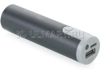

Ну да, очень даже не плохое решение тогда) А еще хотел спросить, этот трансмиттер вообще будет работать во время того как заряжается?) Просто я подумал, может взять небольшой внешний аккумулятор на подобие такого, и подключить трансмиттер на постоянное питание, что бы вообще не лезть к нему внутрь smile.gif ddd.gif

Будет. В прошедшем сезоне, с такой фиговиной и ходил несколько раз. Неудобно только!

можно вот так:
http://www.reviewdetector.ru/index.php?sho...&#entry15066279
два хомута для полипропиленовых труб,на штангу x-terra в самый раз.год отработал,но родной аккумулятор умер,теперь только с пауэрбанком.

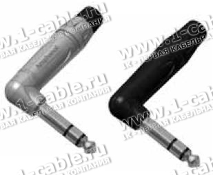

QUOTE(VectorTula @ Feb 6 2017, 21:27)
И штекер, в блок, угловой заказал
может кому вот такой ШТЕКЕР понравится.

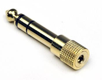

QUOTE(Cnapmak @ Feb 6 2017, 21:51)
Пайка то не проблема, только не совсем понял, переходник то так и так нужен будет, или вы сам штекер у трансмиттера поменяли? smile.gif
Нет, пока не менял хотя, есть желание, убрать штекер и подпаяться сразу к плате. Пока, почему-то, не могу переднюю панель сковырнуть, а ломать не хочу.
Нужен будет не переходник, а шнур "папа' 6.3 - "мама" 3.5. Таким образом, как минимум, исключаем из цепи лишнюю группу контактов в переходнике с 6.3 на 3.5. Ну и провод, естественно, делаем нужной нам длинны, а не "какой в магазине был"
Если вы собираетесь просто воткнуть трансмитер в переходник, не советую теплятся будет за все кусты проще удлинить и прикрепить на чехле вот с таким разборным штекером
