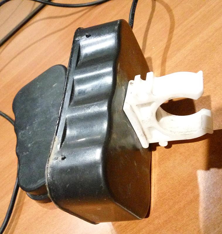

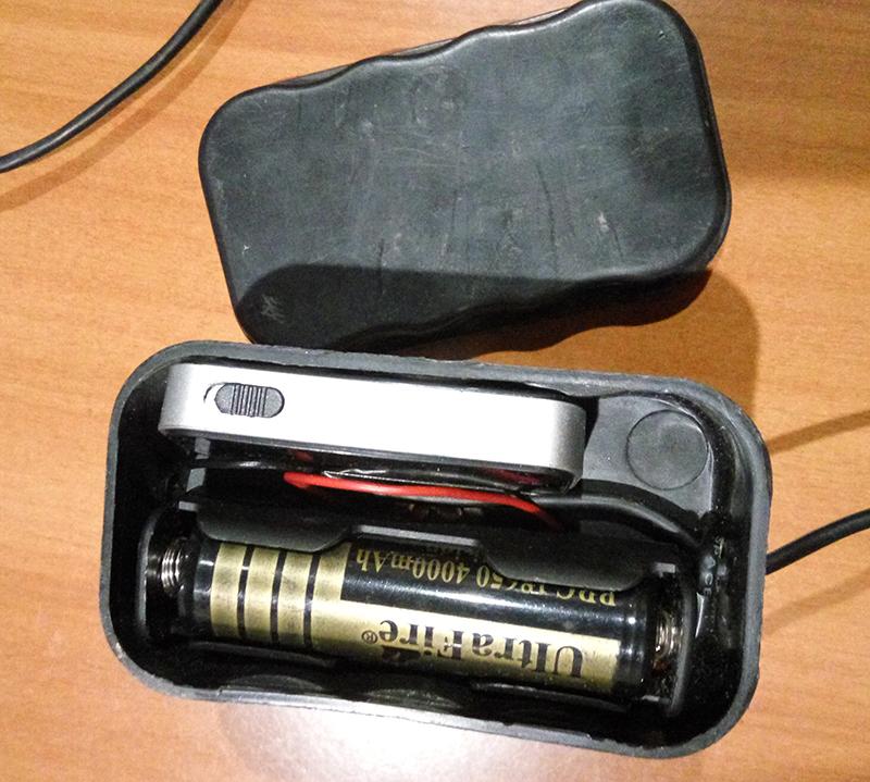

QUOTE(Radiomans @ Jan 30 2017, 22:44)
Чем не угодили? Менять удобно, запасные использовать.
Так наколхозил:

QUOTE(RGF @ Jan 30 2017, 22:05)
Вы дали ссылку на аккумулятор ёмкостью 8800ма/час, хотя даже фирма Panasonic не может сделать аккумулятор ёмкостью больше 3400ма/час 49.gif 49.gif 49.gif
В этих какашках будет ёмкость не больше 1000 и сдохнут они за сезон facepalm.gif

QUOTE(_Velles_ @ Jan 30 2017, 23:15)
Все дело в конкретной ссылке, я постоянно имею дело с аками 18650 , то что Вы выложили является полным фуфлом. 8800махов это рекламный ход косоглазых братьев. Лидеры этого рынка в аках с низким амперажем не поднимают емкость выше 3000-3500 махов. По ссылке полная кака.
P S. Меня опередили.
QUOTE(Radiomans @ Jan 30 2017, 23:12)
Я для примера дал. Сам пользую что то по типу, 5000 писали китайские братья, на 6 выходов хватает, дальше не пробовал, просто перезаряжаю...
