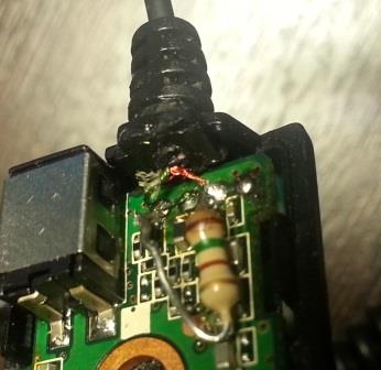

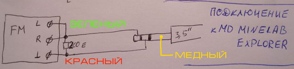

QUOTE(Radiomans @ Jun 9 2016, 23:57)
Значит запаяли по 1 схеме. ( на Вашем фото не разобрать ничего .... пожалейте форумчан ...)
перезалил фото.
пояснение- длинная ножка резистора припаяна к зеленому проводу, короткая к медному

QUOTE(Esprit @ Jun 10 2016, 00:45)
перезалил фото.
Чтобы получилось как на второй схеме надо :
1. Медный провод (экран) отпаять от платы;
2. Красный провод, перепаять на клемму, освободившуюся от медного;
3. Припаять резистор между красным и зеленым проводами;
4. Клемма ,куда был подключен красный провод, соединяется с клеммой зеленого провода . Медный провод никуда не припаивается.
Поправьте, если не так.
Если у Вас сейчас длинная нога резистора соединяет красный и зеленый провод (на фото плохо видно), в прибор втыкать нельзя !
Сообщение отредактировано Alexey_ch: Jun 10 2016, 18:41

QUOTE(Alexey_ch @ Jun 10 2016, 18:19)
Длинная нога припаяна к зеленому проводу.
Не понял- 3. Припаять резистор между красным и зеленым проводами;
т.е. соединить их резистром?
Alexey_ch

QUOTE(Esprit @ Jun 10 2016, 20:30)
Да. На схеме так и нарисовано
Может я путанно написал. Попробую еще раз
Красный провод припаян к плате вместо медного. Контакт на плате, где был красный провод, соединен вместе с контактом зеленого провода, зеленый провод остается на месте. Между красным и зеленым проводами припаян резистор.
Сообщение отредактировано Alexey_ch: Jun 10 2016, 23:04

Мужики, спасайте. уже вторую неделю таскаю свой ритмикс в сервис центр, который ремонтирует телефоны, и всякую электронику, со схемами- прошу спаять. То провод не тот обрежут blink.gif , то не то спаяю facepalm.gif т- в общем задолбался 16.gif 16.gif 16.gif
Паяли по 2 схеме, потом потащил фото, что Alexey_ch пояснил- не работает(фото того что напаяли ниже-вроде все так).
Кто возьмется на пуско-наладку отзовитесь- буду благодарен за помощь, возмещу материально потраченное время
Зы- фото не получается большие вставить
Сообщение отредактировано Esprit: Jun 22 2016, 00:17

Спасибо, но Алексей (Alexey_ch) откликнулся- сегодня заехал к нему- все работает теперь.
Спасибо за помощь комрады!!!!
Счастлив как удав smile.gif На выхах в поле затестю
