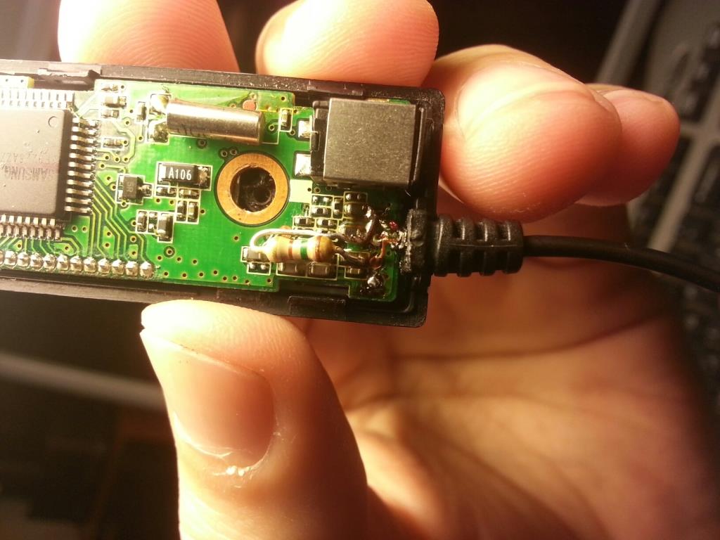

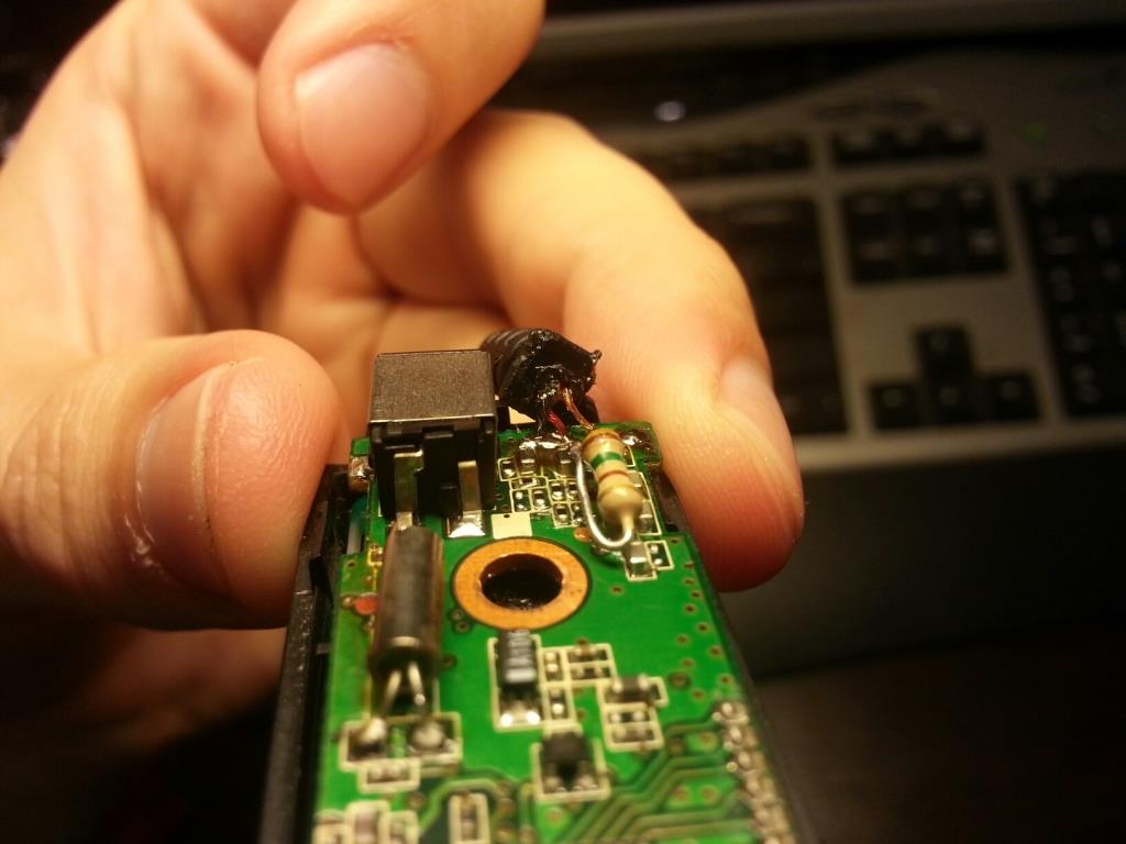

Мужики, снова привет! Нашел пайшика- он спаял по 2 схеме. Итог- от любых устройств работает, от Терки-нет alko_2464.gif
В приемник слышно что частоту поймал(тихо,без шумов), но сигнал от мд не передает- что не так???Присоединенное изображениеПрисоединенное изображениеПрисоединенное изображение
Сообщение отредактировано Esprit: Jun 10 2016, 00:13

Значит запаяли по 1 схеме. ( на Вашем фото не разобрать ничего .... пожалейте форумчан ...)
