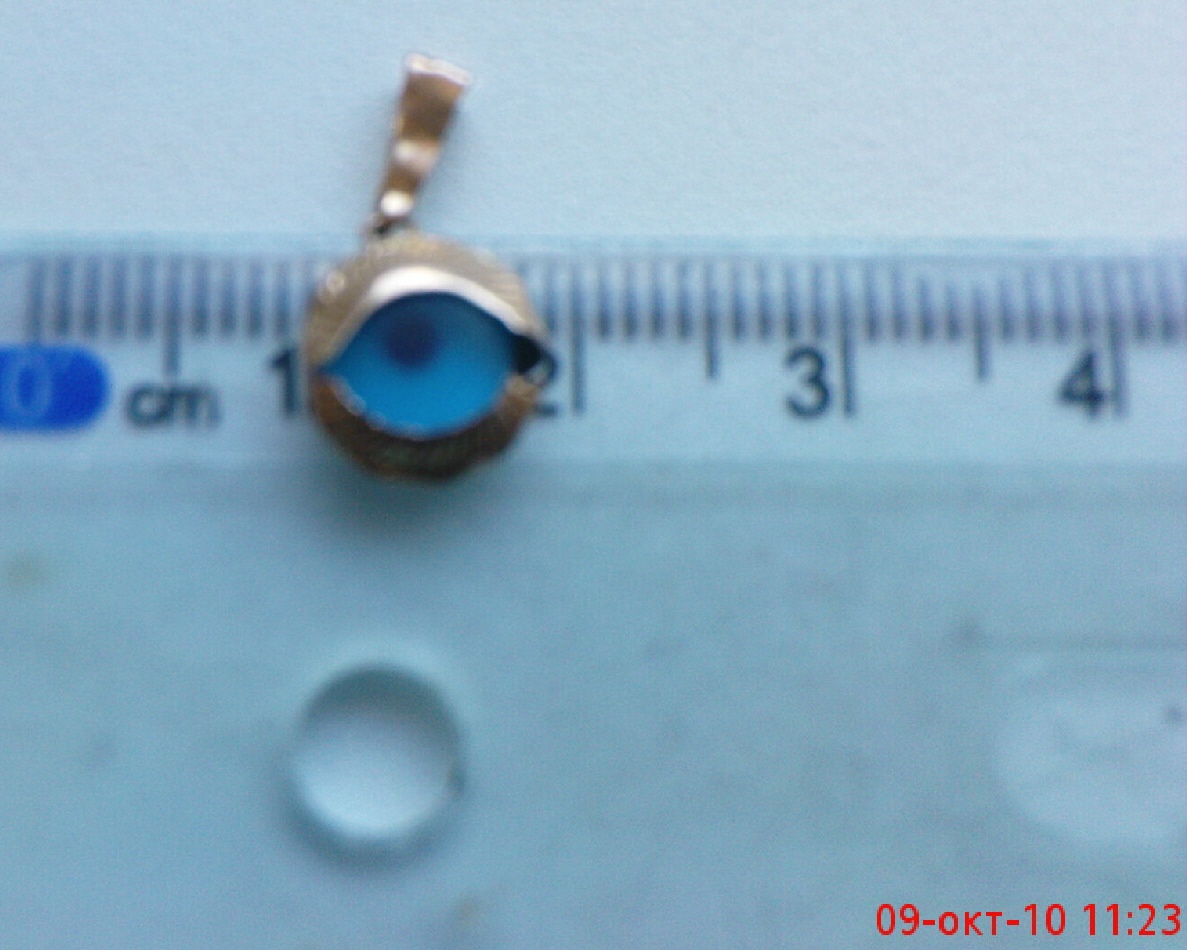

QUOTE(Джим @ Oct 8 2010, 23:19)
Под словом золотой кулончик обычно подразумевается нечто плоского вида из металла, в худшем случае имеющее форму кольца, то есть замкнутый контур - подобные цели не являются сложными.
а вот 0,1г - это что же за кулончик такой, больше на сережку похоже, фото можно? и на каких настройках не видит и на каком удалении. У меня золота нет, поэтому экспериментировать не на чем.
Для золота сделали ГМ1+ с частотой 18 кГц.
П.С. на пляже работал на  Ручной / аудио norm или full / Vco Off / disc level = 0 / sens max / 8 кГц / без турбо
я говорил про эти кулоны
Такой "*" ловится практически в плотную при авто, оф, оф, треш 8, при треш 0 вообще не видит.
Вытаскивая стекляшку взвешивал, весы до 500гр , китай , с деленим от 0.1 гр , его не видят, пробовал взвешивать вместе по отдельности с 3 колечками, добавлятся по 0.2 гр к каждому.
П.С. На воду морскую, погружать не пробовал, но над волной и ямкой с водой практически не пищит. Покрайней мере по сравнению с предыдущими приборами, с моно катушками.

QUOTE(Tango @ Oct 10 2010, 22:33)

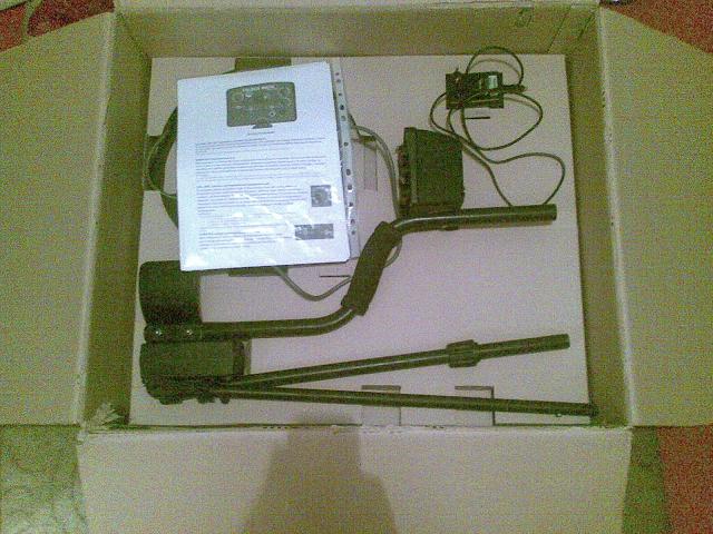

Помогите с настройками что бы при первом выезде не облажаться и не раздалбить прибор об дерево blink.gif
