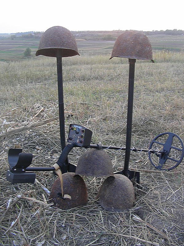

Я сегодня по войне ездил тут у себя, так столько хлама с полуметровой глубины нарыл, начиная от ящиков из под мин и заканчивая дырявыми касочками, все гнилое в хлам. Заепался рыть пулеметное гнездо под деревом, кучка гильз и половинка диска из под ДПшки куй знает с какой глубины давали сигнал. Причем места уже эти мало кто посещает из-за выбитости.
Из мелочевки вот что нарыл user posted image, кстате вторая моя монета 2 коп 1915 с GM3.
