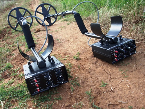

BLISSTOOL LTC64 & BLISSTOOL LTC64X:
на первом 8 крутилок, на другом - 10.
И по 3 переключателя.
И расположены так, что их во время поиска не видно - сбились или нет.
Интересный подход.
Интересный подход.
я много читал на форумах про блистул. Не решился их брать из-за большого количества брака и нестабильной работы.
И когда блок под локтем - то неудобно менять настройки, приходится "снимать" прибор с руки + провод болтается.
Сообщение отредактировано Джим: Jul 27 2010, 01:04
