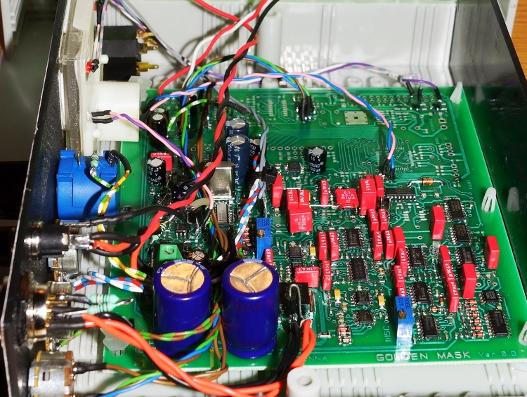

Deep hunter - внутренности Присоединенное изображение

QUOTE(cozmi @ Feb 8 2013, 20:03)

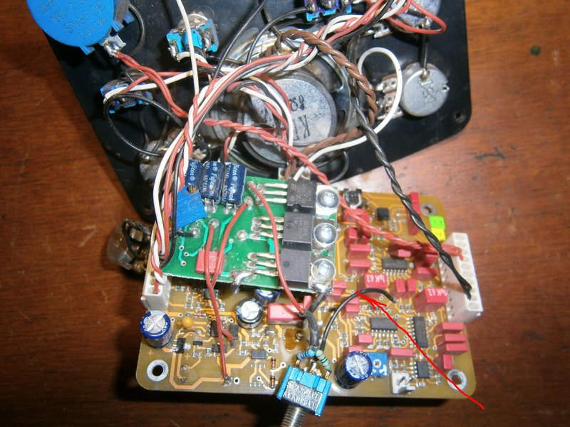

Прошу подсказать уважаемых масководов от куда оторвался черный провод(отмечен стрелкой).с переключателя турбо.Прибор Golden Mask 3+

QUOTE(L.Varini @ Feb 12 2013, 01:24)
Продай её мне?
Пилядь ...у мну руки дроЖЖа т.к. я пъян ...суу-кас biggrin.gif ...отвпчу позже , но мля ...каждый раз alko_2464.gif я вскрываю Маску .............там есить экран(провод на корпус)и "боюсь" , что его обрву biggrin.gif
...мля , подождите , я ещё не готов , но Ваш "крик" ...услышал ...чуть позже я Вам сообщу об своих "изусканиях ":) ... !
ЗЫ: Влади Лилов ...Братушка ...почему нас не воспринимаешь всерьёз???????! smile.gif ...Мы толковвые и Благодарные!!! smile.gif
