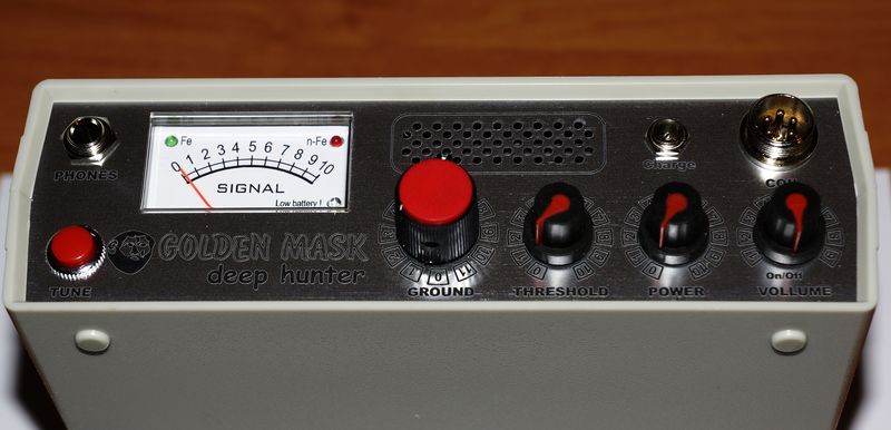

cozmi
post Jan 27 2013, 12:08
Создана #2820
Сообщений: 597
Зарегистрирован: 6-September 08
Из: Россия!
Пользователь №: 5,690
Репутация: 46 кг
Новинка вышла в ноябре 2012г
