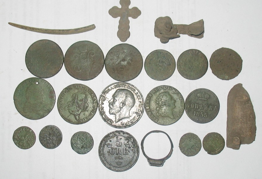

я просто офигеваю от этого прибора!!!!
вчера выволок 15 монетосов с такого засранного железом места 17.gif .ходил в "НОРМ"-находишь сигнал,перепроверяешь в "ОФФ"-в режиме "ОФФ"рядом с ямкой не возможно было найти место,которое бы не выло железом,что бы рассыпать с лопаты вынутую землю.более ого:среди беларуских полей поднял один пенни 1919 года (Георг 4) с глубины в сантимертов 35-40.из 15 монет только 5 мелких номиналов
