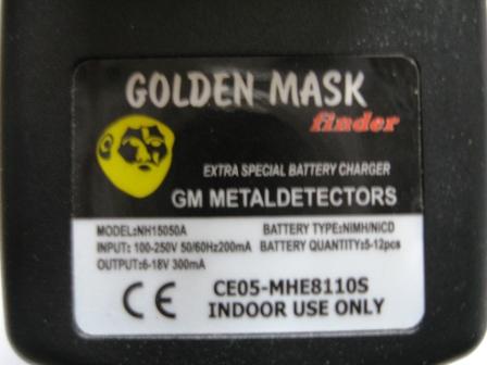

Попробую сформулировать вопрос.
Уточнить по штатным зарядникам (у GM3 и GM3+ Turbo они похоже разные):
1. многоканальные (зарядный ток формируется для каждого акк. отдельно) они или одноканальные (зарядный ток формируется для последовательной цепочки из 10 акк.). Возможно они двухканальные?
Пояснение.
Смысл вопроса в том, что нормально автоматизировать процесс заряда (определять поврежденные аккумуляторы, степень заряда, Voff) акк. можно только в первом случае (многоканальный режим). Но по внешнему виду зарядники многоканальными не выглядят (там в этом случае как минимум должна быть поканальная на 10 акк. светодиодная индикация, чтобы можно было определить исправность и режим заряда каждого отдельного аккумулятора. У меня и моего товарища, например, на автоматическом заряднике ЖК-табло)

QUOTE(ace250garret @ Jul 9 2010, 21:47)
Опубликуйте фото зарядника и его шильдик от Golden Mask 3+Turbo, плиз.
У меня акумы 2400 , зарядник как и в посте №202 ( smile.gif сорри за плохое фото):

QUOTE(Ferum @ Jul 10 2010, 14:51)
2400/300=8 часов, те заряжать получается надо часов 12 полностью разряженные аккумуляторы...
Имхо, быстрозарядник с временем заряда акк. 2400 мА 3,5-4 часа тут не поможет, тк 10 акк. заряжать надо тремя партиями. Те же 12 часов и выйдет..(
Запасной комплект батареек таскать похоже придется. А аккумуляторы периодически (раз в 3 месяца достаточно) после заряда (и полного разряда - когда на Маске светодиод загорится) тестером проверять, ну и на предмет протечки электролита осматривать.
ЗЫ Удобно когда число акк. (батареек) кратно 4-м.
