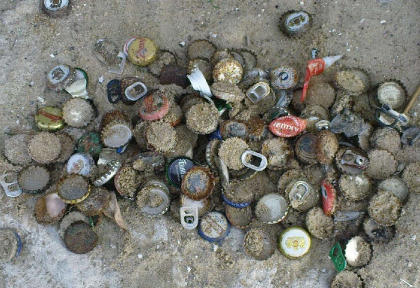

QUOTE(Tango @ Jan 22 2011, 20:40)
Дискрим плохой, пробки на пляже килограммами копал, после меня остается как "в огороде картожку садил"
Пробки разные бывают.
С каким прибором можно только сладенькое копать, а пробки вообще не копать и при этом не пропускать цели?
Понятно что ни с каким, но с этим их больше всего. Копал разные пробки и свежие и очень ржавые и средние, может даже советские были тоже. По крайней мере соотношение гривны и ссср было 42 грн к 3 руб. Может результат по пробкам и объясняет его "заточеность" под поикс предметов похожих на монеты для более глубокого результата.

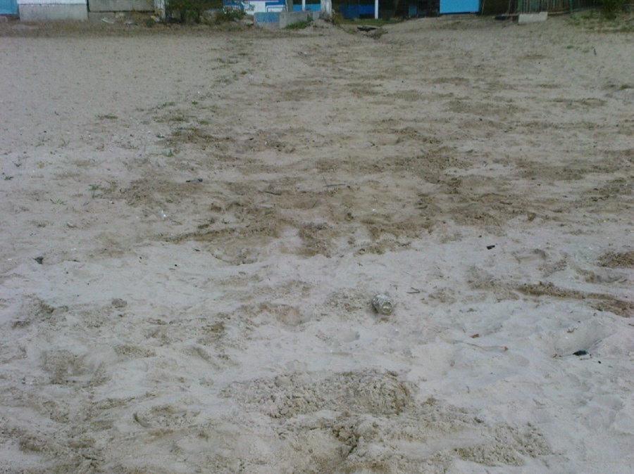

Tango
post Jan 23 2011, 00:51
Создана #1593
Сообщений: 329
Зарегистрирован: 4-November 09
Из: Крыма
Пользователь №: 12,966
QUOTE(basilio @ Jan 22 2011, 22:01)
Пробки на пляже копал тоже .но когда дискрим завалил и ходячка ушла!так что приходится копать!Весь пляж хоть картошку сажай. smile.gif Кстати отстроенная маска не хотела видеть цель которую ася видела ,не могу понять почему .когда переключил во все металлы увидела!имхо списываю на неопытность!А с непривычки на пляже не только лопатки но  иколенки не разгибаются потом biggrin.gifивиняюсь настройки были бг руч,всо он.аудио офф. када переключил всо офф, цель увидела!
Дискримом валится только мелоч алюм(об этом говорилось в начале темы этой или про болгарские м.д.) и золото мелкое как доказал мой эксперемент.
Кстати украинскую мелочь 1и2 коп ловит хорошо а 5 коп не хочет.
Как то попалась пробка хорошо проржавевшая, т.е. без цветного налета, может советы, так сделал видео во всех режимах ловится(напоминая что по идее от режима зависит сколько ловится черняка), но дискрим при тесте, не закручивал.
Так если получилось завалить дискрим, до того состояния, что ходячка ушла , почему ася без закрученного дискрима не должна не видеть.
Напримаер кулончик маленький золотой, ася видела как и кардинал, тесоро сильвер в 2 раза меньше (все в дискриме), а маска только а.м. при выкручивании треша почти до слышимого, в упор, се про её тоже не видел с катушкой 11", настройки не знаю.
Вот фото одного выхода.
Сообщение отредактировано Tango: Jan 23 2011, 01:27
