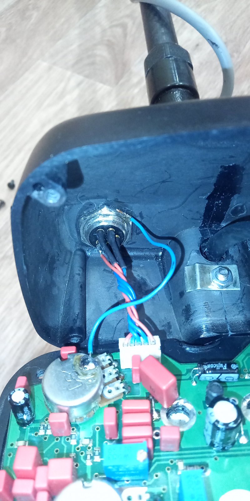

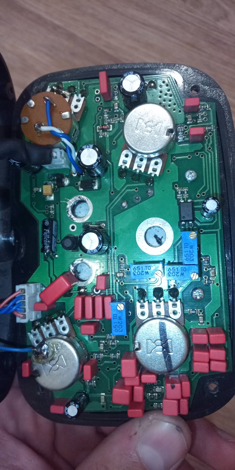

Товарищи здравствуйте. Помогите пожалуйста решить проблему, купил б/у Golden Mask Сварог 11 кГц были постоянные фантомы, почитал в ветке, что может быть неисправен потенциометр баланс грунта так похожи и есть (https://youtube.com/shorts/x6Jc18yHjW4?feature=share4). Решил открыть крышку посмотреть на сколько покупать потенциометры, а на них нету обозначений, может кто подскажет на сколько там стоят кОм потенциометры, чтоб заменить их на более качественные? И стоит ли менять все или заменить только на балансе грунта?
Еще обнаружился какой-то колхоз (или это завод) в виде припаянного проводка к корпусу потенциометра и разъёма катушки, может кто подскажет зачем это сделали?
Заранее спасибо.

Дружище, купи недорогой мультиметр. И сможешь замерить сопротивление переменника, если нигде не написан номинал. Мультиметр в хозяйстве пригодится.
"Колхоз" - попытка убрать наводки.

Приятель, на Голден Маск 4,ставил себе на 50 кОм.

там немного сложнее, переменники они разные - у одних сопротивление меняется линейно, у других нет
скорее всего стоят линейные, в противном случае шкала значений куда смотрит переменник уедет
и да, там болезнь дребезг контактов. нужны качественные
менять только на балансе, остальное не влияет так на поведение прибора
провод с землей на корпус переменника - это правильно, иногда даже отдельный вывод есть у переменника - это фактически экран
