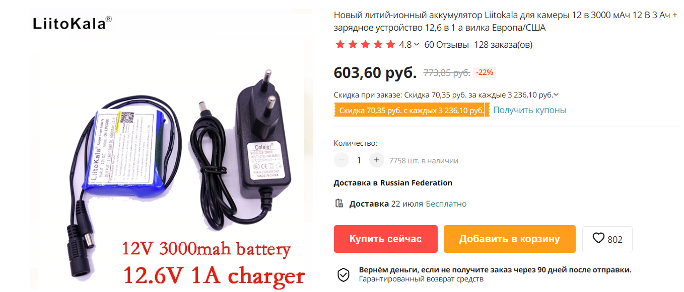

вот почему и нет гарантии на акб. литий ходит долго но.....боится глубокого разряда.
Мороза....теряет до 75 %емкости.из плюсов -дешевизна ,на али их .......

вот комплект для перехода на литий,экономия 7 к
Задов
post May 15 2022, 22:25
Создана #12900
Сообщений: 193
Зарегистрирован: 2-February 22
Пользователь №: 2,400,986
Номер карты: 1516
Репутация: -2 кг
----X-----
QUOTE(pyni @ May 12 2022, 19:12)
Кто менял, для развесовки добавляли чего или норм и так?
