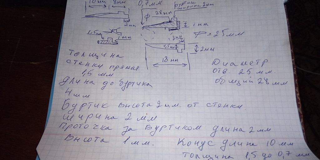

Мышка утащила уплотнительное колечко от последней, самой толстой щтанги, что под гайкой у блока. Есть у кого штанга и штангель? Мне б размеры промерить.
Оно непростое так-то, на конус сделано. У стопорного кольца диаметр и толщина больше.
user posted image user posted image user posted image user posted image user posted image user posted image user posted image user posted image user posted image user posted image user posted image
Есть возможность заказать напрямую из Болгарии, только это явно будет долго и недёшево..
С телефона ссылки так получились.

внутренний диаметр 25мм.толщина стенки 1.5 мм у буртика.,с буртиком 2 мм.
конус проточен на 10мм.с 1.5мм до 0.7 мм.
за буртиком проточка -длина 2 мм,толщина 1мм.
на оправке ф25мм быстрорезом можно сделать.
ширина пропила 5мм.
pyni
post Feb 3 2022, 11:18
Создана #12796
Сообщений: 306
Зарегистрирован: 5-December 10
Пользователь №: 23,907
Репутация: 12 кг
замер производился на одетой на штангу детале.
общая высота по буртику 29мм.прямая проточка до бурта ф-28мм.
стенки тонкие но на оправке сделать можно.разрезать только после
изготовления. матерьял не критичен,проблема найти токаря с руками.

В Китае штанга называется Manbily с-333 и там во всех штангах сухари стоят а не как в нашей кольцо. Проще но не дешевле купить целиком и поменять, но пока ищу токаря с руками.
Сообщение отредактировано megadedok: Feb 3 2022, 17:19
