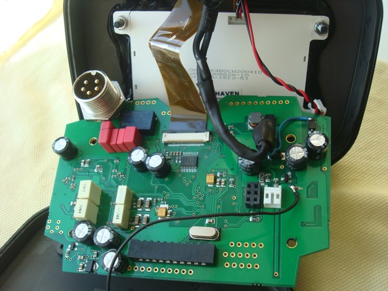

простите поинтерисуюсь маркировкой микросхемы ,а то не прочитать фото размыто.
и если есть фото с другой стороны плз....
seres
post Jan 13 2022, 17:38
Создана #12711
Сообщений: 6,342
Зарегистрирован: 23-May 11
Из: Сибирь
Пользователь №: 30,271
Ударник труда
Репутация: 1138 кг
QUOTE(pyni @ Jan 13 2022, 13:32)
Что удалось вытянуть -
К сожалению фото другой стороны нет.
pyni
post Jan 13 2022, 21:15
Создана #12712
Сообщений: 306
Зарегистрирован: 5-December 10
Пользователь №: 23,907
Репутация: 12 кг
8 ,битный драйвер логики.
техас.
судя по деталям ломатся в блоке нечему.
есть одно место -это сдвоенное реле.но лет 5-10 оттянет.
